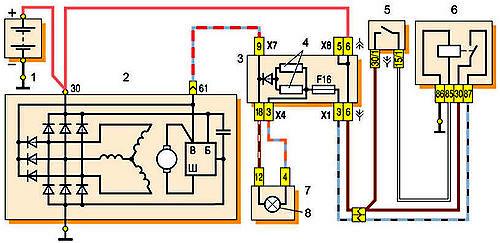

Последний месяц,при включении зажигания,лампа АКБ на приборке то горит,то не горит.Приходится надавить на газ для возбуждения генератора.Массы,клеммы почистил,но не проходит.
Рена
Сообщения: 8190
витмар писал(а):Последний месяц,при включении зажигания,лампа АКБ на приборке то горит,то не горит.Приходится надавить на газ для возбуждения генератора.Массы,клеммы почистил,но не проходит.
Меняй регулятор напряжения, проверь провод от гены к лампочке на приборке, может плохой контакт и тока не хватает для возбуждения.
В приборке проверь цепь, резюки и т.п.
Хотя у тебя 2115... надо схему смотреть.

Рена писал(а):Меняй регулятор напряжения, проверь провод от гены к лампочке на приборке, может плохой контакт и тока не хватает для возбуждения.
Очередность советов нужно местами поменять.
витмар писал(а):при включении зажигания,лампа АКБ на приборке то горит,то не горит.
Вот когда НЕ ГОРИТ,не выключая зажигания, сними фишку возбуждения с D генератора и замкни ее на массу.
Если загорелась,то проблема в генераторе - если нет,то от фишки до приборки,либо в самой приборке лампочка "отходит".
На скорую руку,когда не горит при включении зажигания,пока не завел,легонько пальчиком в торец кнопки сброса одометра приборки потюкай.

А бск мог из-за этой петрушки с возбуждением сгореть?
витмар писал(а):бск мог из-за этой петрушки с возбуждением сгореть?
Нет,не мог.

Всем доброго вечера.При замене щеточного узла генератора,когда я его открутил,он просто отвалился вместе с проводком,который держится на клемме этого узла.Теперь не понятно где этот проводок должен крепиться на самом генераторе.Если щеточный узел прикрутить на генератор,то этот проводок упирается в клемму генератора на которую одевается фишка с одним проводом.Это так и должно быть?

sw13 писал(а):Если щеточный узел прикрутить на генератор,то этот проводок упирается в клемму генератора на которую одевается фишка с одним проводом.Это так и должно быть?
Вот именно сюда - к общей шине трех доп.диодов и клемме "папа" для фишки возбуждения и должен быть припаян этот проводок.
