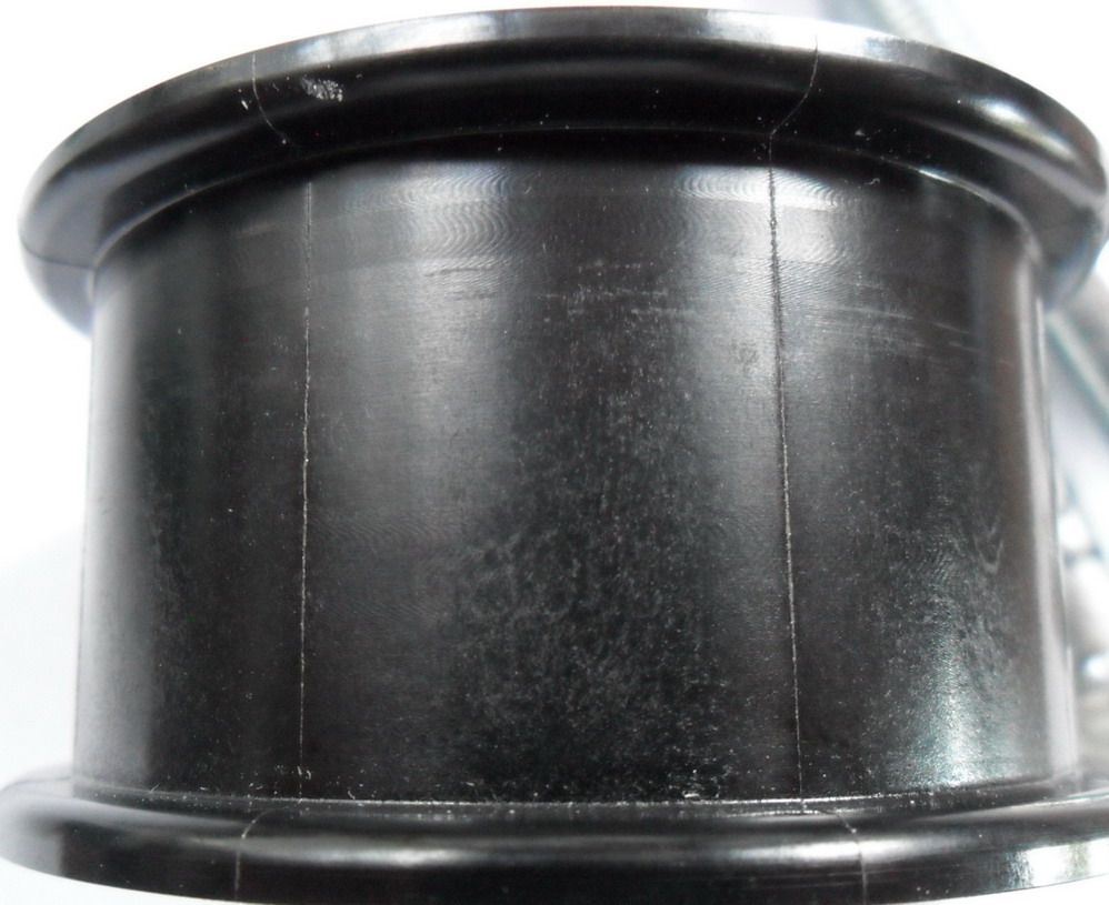

Bosoi, сколько на ИНА сегментов/швов? Должно быть семь или восемь, точно не помню. Два - палево. Оригинальный ИНА трудится в моём приородвиге без нареканий.

Буйный писал(а):Bosoi, сколько на ИНА сегментов/швов? Должно быть семь или восемь, точно не помню. Два - палево. Оригинальный ИНА трудится в моём приородвиге без нареканий.
Два было шва и все надписи как на оригинале.

Bosoi писал(а):Два было шва и все надписи как на оригинале.
Поздравляю. Твой Ина был не ИНА и пох на надписи. Оригинал машину переживёт.

Буйный писал(а): Я в своём ауле могу купить оригинальный опорник ИНА с восемью сегментами, прежде ощупав его, а не отдав деньги.
Какими еще сегментами, может быть ребрами жесткости внутри ролика.
Купи через интернет магазин попробуй, как ты его пощупаешь.
Платишь картой безналом и что привезут, то привезут, больше я так делать не буду, ну если только автохимию какую да так по мелочовке брать что.
Буйный
Сообщения: 1413
Авто: Приора-универсал
Bosoi писал(а):Какими еще сегментами,
Вот такими.
