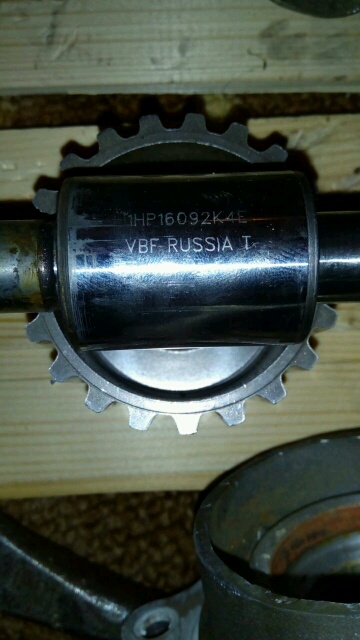

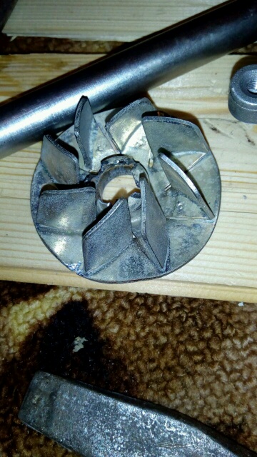

Dranik писал(а):MPS писал(а):После такой крыльчатки есть у тебя гарантия, что на этом чуде шестерня или корпус не развалятся?
ты уже в какие то крайности пошёл, корпус развалится? шестеря?
ты сам то понимаешь что пишешь?
как может корпус прикрученный и утопленный в тело развалиться?
а шестерня литая, ну как?
ты видел хоть раз такое чтоб корпус развалился?
Молча. Возьмет и развалится. Судя по качеству кто знает из какого дерьма там отливки, какая сталь, как закален вал. Сломается на..р и привет.
Кстати, ты на вопрос не ответил: это ДААЗ или подделка?
Чего так рьяно защищаешь откровенную туфту и потенциальную засаду?

MPS писал(а):Кстати, ты на вопрос не ответил: это ДААЗ или подделка?
да мне вообще фиолетово что это, я по фото диагноз не ставлю и тем более не Вангую.
MPS писал(а):Чего так рьяно защищаешь откровенную туфту и потенциальную засаду?
не туфту , а пытаюсь здравомыслие отделить от бреда.
Ты трагедию то не строй и палку не перегибай , а то так и мотор может на атомы разложиться , ну а чо
Будто первый раз увидел слетевшую крыльчатку, а то что у Тза крыльчатки сваливаются не видал?
чо к этому Даазу привезался?
или может ты не знаешь что такое брак?
А если предположим что автор этих фото решил сделать антирекламу Даазу и сам снял крыльчатку, ну а чо в жизни всякое бывает, а ты тут уже катастрофу объявил.
MPS писал(а):Возьмет и развалится. Судя по качеству кто знает из какого дерьма там отливки
Этот шкив не отливается,а методом порошковой металлургии выпекается.
Маловероятно,что он может развалиться,а вот точно также с вала слететь,как крыльчатка,
при посадке без должного натяга,вполне может - особенно при нагреве.
Были подобные случаи.
Да не похоже, что фиолетово тебе. Разошелся не на шутку.
Так брак или "автор ДААЗ подставляет"?
Добавлено спустя 6 минут 6 секунд:
Маловероятно,что он может развалиться...
Из чего видно, что маловероятно?)))
Так зачем гадать и городить, если можно и вовсе этого избежать?
Если допуски на сопрягаемых деталях не были соблюдены, то нет доверия к каждому элементу этого изделия, узла.
Это, вроде, логично.

Dranik писал(а):А если предположим что автор этих фото решил сделать антирекламу Даазу и сам снял крыльчатку,
Андрюх , да эт не дааз, по сальнику разобрались-же... чё вы спорите..

Dranik писал(а):что у Тза крыльчатки сваливаются не видал?
Чисто ради объективности
- нет такой проблемы у ТЗА. Протечка сальника, рёв подшипника, болтанка вала - это сколько угодно, а слетевший шкив или крыльчатку не видел ни разу за всё время.
Dranik писал(а): если предположим что автор этих фото решил сделать антирекламу Даазу и сам снял крыльчатку
Я пробовал снять крыльчатку с хепушной помпы. Закончилось тем, что из неё выломился сегмент (она чугунная) и в общем итоге я разбил её большим молотком. Т.е. снять - нереально. Похожая ерунда на всех нормальных помпах. А тут именно что подвальный ДААЗ, небось половина Димитровграда всякую такую продукцию шлёпает, также как половина Балаково варит резину
MPS писал(а):Из чего видно, что маловероятно?
Из технологии изготовления и многолетнего опыта - в том числе и снятия с помп крыльчаток и шкивов.
-Viewer- писал(а):Я пробовал снять крыльчатку с хепушной помпы. Закончилось тем, что из неё выломился сегмент (она чугунная) и в общем итоге я разбил её большим молотком.
А бывает,что проворачивается крыльчатка,правда пластиковая.
Повторюсь: Если технология изготовления пары "крыльчатка-ось" была нарушена, то кто даст гарантию, что при отливке корпуса или спекании порошка она была соблюдена?
Пластик есть пластик. В данном случае сильно сомневаюсь, что конструкторской документацией тут заложена посадка, допускающая подобное "слетание". Как вы выражаетесь: "это маловероятно".
Там 100% заложена посадка "с гарантированным натягом". А значит были не выдержаны размеры деталей -> технология сборки узла.
Повторюсь ещё раз: Соответственно нет доверия ни одной составной части этой помпы.
ПС: странно, что вы сообща, настойчиво, пытаетесь оправдать эту явно подвальную поделку. Неужели вы считаете её ДААЗовской?
MPS писал(а):пытаетесь оправдать эту явно подвальную поделку.
Ни в коем случае!
Я всего лишь объяснил,что шкивы помп не литые,а то,что данная крыльчатка рукой снялась,так это откровенный брак.
Естественно и к остальным элементам этого агрегата никакого доверия нет.

-Viewer- писал(а):а слетевший шкив или крыльчатку не видел ни разу за всё время.
ну то что ты не видел это не говорит о том что такого не бывает у ТЗА, пластиковые крыльчатки сваливаются на раз, странно что ты про это не знаешь.

MPS писал(а):Так зачем гадать и городить, если можно и вовсе этого избежать?
избежать??? как ?? что посоветуешь мне поставить??? может тза? вот это тогда я действительно умышленно обрекаю себя на геморрой.
Andrey163 писал(а):Крыльчатка на подделке от руки слезла?
да, от рук
Добавлено спустя 4 минуты 30 секунд:
Dranik писал(а):автор этих фото решил сделать антирекламу Даазу
за тыщу своих честно заработанных рублей, делать антирекламу даазу мне в одном месте не брякало
