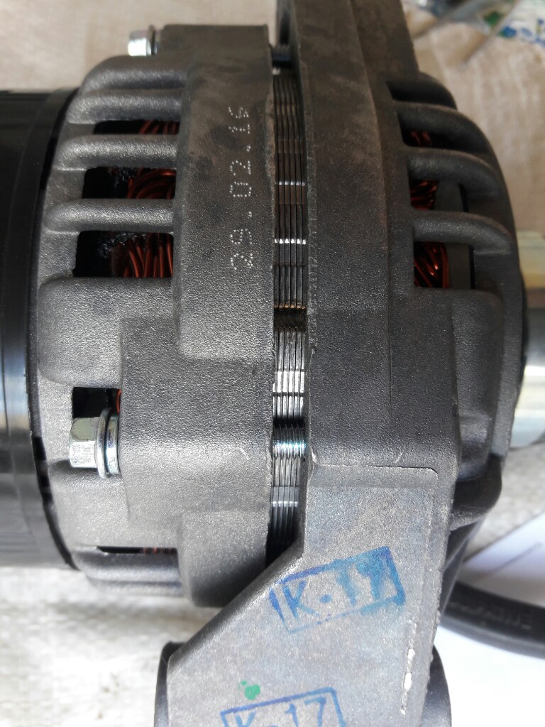

OSIRIS-UA писал(а):Что с диодным мостом делать,после этого:
выкусил кусачками все доп.диоды-впаял вместо них 1N5406-других небыло под руками.Родные доп.диоды выкусил но не выбросил.На них нет маркировки,но они,вроде,должны быть на 5А.Те,что я впаял,на 3А.Оставить,как есть,или впаять родные диоды обратно?
Пока оставь так,как есть,а на будущее можешь заменить РН на нового образца,которому эти доп.диоды вообще не нужны,либо новый диодный мост.
OSIRIS-UA писал(а):он может быть и 90А?Или,если 3Ф и 6 диодов-то 100% 80А?
Конечно 80 ампер.
Для прибавки еще десяти гена должен с третьей гармоникой работать,а она только через добавочную четвертую пару диодов идет.

т808 писал(а):Конечно 80 ампер.
Нет Саш.
90А КЗАТЭ пошли примерно года 3 назад, в свое время проскакивало что у них роторы отличаются от 80А (увеличенные).
А вот 3-ю гармонику задействовали на своих генах 90А в БАТЕ
Yurik 999 писал(а):проскакивало что у них роторы отличаются от 80А (увеличенные).
Если допустить такое,то и статор должен быть другим по массе и габаритам,а этого как раз и нет.
Неплохо было бы попросить
OSIRIS-UA замерить диаметр ротора у ОБОИХ его генераторов - старого 80-ти амперного и нового на 90.
В любом случае про наклейку остаюсь при своем мнении.

т808 писал(а):Неплохо было бы попросить OSIRIS-UA замерить диаметр ротора у ОБОИХ его генераторов - старого 80-ти амперного и нового на 90.
Старый-это БАТЭ 90А.А новый-это тот,который купил и поставил в авто.Так что замерить?Диаметр ротора БАТЭ и диаметр ротора нового?
Yurik 999
Сообщения: 8999
Авто: Vesta SW Cross GFK33
OSIRIS-UA писал(а):Диаметр ротора БАТЭ и диаметр ротора нового?
Да.
OSIRIS-UA
Сообщения: 214
Откуда: УКРАИНА
Авто: VAZ 2108 93г.НП 1.3,карб."немка".ТАDЕМ 90А.Фароочистители.
Для замера я гену снимать с авто небуду.Могу открутить провода от В+,снять крышку...и там диодный мост недаст подлезть до ротора.Или получится замерить?
Добавлено спустя 8 минут 29 секунд:
Вот ещё фотки этого гены.Может что "подскажут"
| 20171010_141957-1024x768.jpg |
172.15 KB |
121 раз(а) |
| 20171010_141936-768x1024.jpg |
213.45 KB |
124 раз(а) |
OSIRIS-UA писал(а):там диодный мост не даст подлезть до ротора.Или получится замерить?
Без снятия моста не получится.
Ладно.Не мучь себя.
Если когда-нибудь на досуге придется снимать мост,то тогда и померишь диаметр ротора.
Особенно интересно это по твоему новому генератору!
А еще лучше задать вопрос непосредственно изготовителю.
Можно даже дать ссылку с фото и обсуждением в данной теме.
Одновременно спросить откуда добавились лишние 10 ампер при тех же массово/габаритных хар-ках,
сколько силовых вентилей в "подкове" моста и не увеличен ли ротор этого генератора.
http://katek.ru/contacts/
