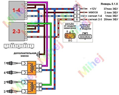

Даже по схеме видно, в одном МЗ четыре входящих провода, а в другом три.
Вот и вся разница. Проверить сигнал от ЭБУ в обоих случаях проще простого. Обычный светодиод(но не мощной световой,а с индикации), подключаете через резистор около 1кОм к плюсу АКБ и управляющим контактам. При прокручивании стартера, должен мигать. Сначала проверить горит ли сам диод в паре с резистором подключив к минусовой клемме.

Вот схема подклюения твоего мз 4-контактного рвзьёма. Управляющие импульсы там +5 напряжением идут в него.

Не надо так делать, на управляющие контакты подаётся +5 вольт, у 4-контактного старого модуля.
Сначала надо на массу проверить этим диодом, это лучше чем +12 подать на выход транзистора +5.
Там токи всего 10 мАмп., а транзисторов ниже 50 вольт тогда не делали ещё. Хотя учитывая нашу безлаберность могут и с АКБ подать туда +12в напрямую, тогда конечно опасно.
