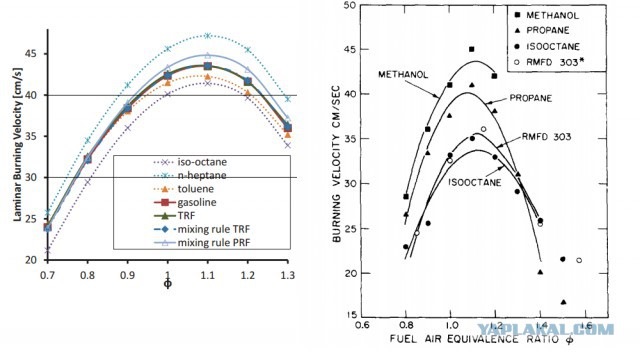

Вова Длинный
Про медленное горение бедной смеси, ты был правее похоже) Нашёл тут исследования, быстрее всего горит стехиометрия(когда сгорает весь кислород в цилиндре, и всё топливо), а замедление идёт заметное при 20% отклонении смеси в богатую либо бедную
https://www.drive2.ru/c/2941684/
Тут (левый график не смотрим) правый график "избытка топлива" (в обратную сторону к лямбде можно приравнять, ф0.8=λ1.2(бедная смесь) )
https://a.d-cd.net/2f703a6s-960.jpg
График время сгорания/смесь. Изооктан(100й аи бензин) и пропан.
Пропан-изооктан(бенз100аи).jpg |
53.14 KB |
120 раз(а) |
Последний раз редактировалось: d.dmitry (26 Февраля 2018 12:36), всего редактировалось 1 раз

d.dmitry писал(а):быстрее всего горит стехиометрия(когда сгорает весь кислород в цилиндре)
Весь пропан в цилиндре окисляется всем кислородом. Либо одному из них не достанется пары и это вещество не израсходуется.
Стехиометрия - это соотношение.
d.dmitry писал(а):https://www.drive2.ru/c/2941684/
Это самая крутая ссылка в теме. Рассказано с точки зрения научных знаний с использваонием калькуляторов. А не по жопометрам))
Добавлено спустя 1 минуту 25 секунд:
d.dmitry писал(а):20% отклонении смеси
При таком отклонении жопометру (моему) сильно заметна разница в работе двигателя.
d.dmitry
Сообщения: 4307
Откуда: Краснодар
Авто: 21074i 2006г, 11194-была, поло-седан-ат был. Шевроле Кобальт-мт
Dmitriy_NMSK писал(а):d.dmitry писал(а):быстрее всего горит стехиометрия(когда сгорает весь кислород в цилиндре)
Да, когда когда оба этих компонента(топливо и кислород) максимально полно сгорают.
