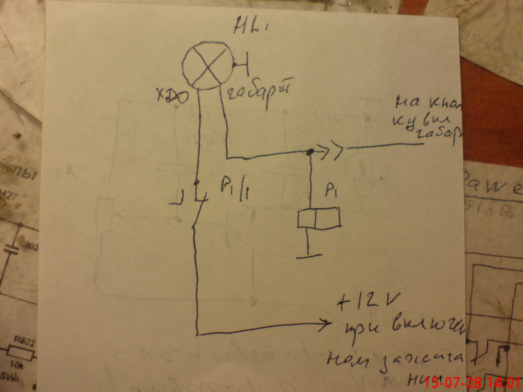

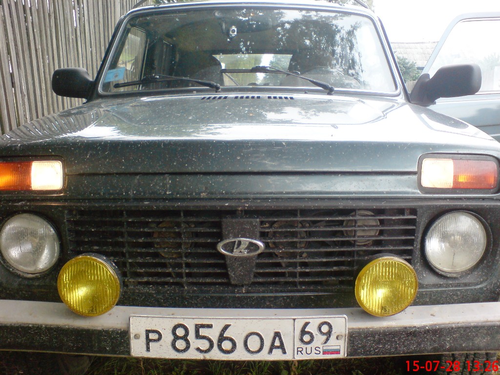

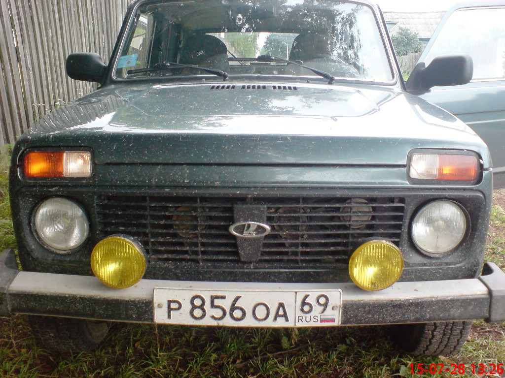

Описание: Вкл.ход.огни.
Размер файла: 248.82 KB
Просмотрено: 457 раз(а)
Описание: Вкл.габариты.
Размер файла: 261.21 KB
Просмотрено: 442 раз(а)

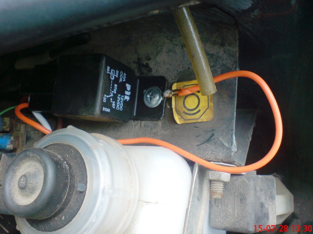

Описание: В этом месте установлено реле.
Размер файла: 258.81 KB
Просмотрено: 462 раз(а)

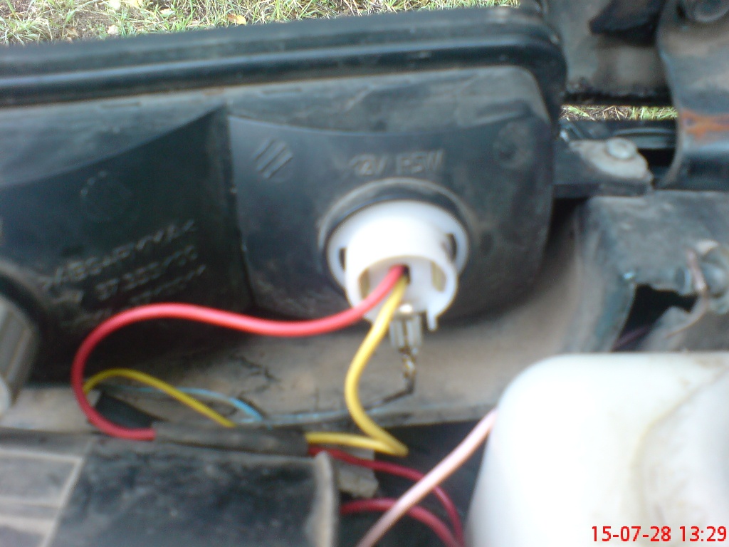

Описание: Используется трёх контактный патрон.
Размер файла: 210.49 KB
Просмотрено: 453 раз(а)
Описание: А здесь из двуконтактного сделан трёх.
Размер файла: 199.26 KB
Просмотрено: 450 раз(а)

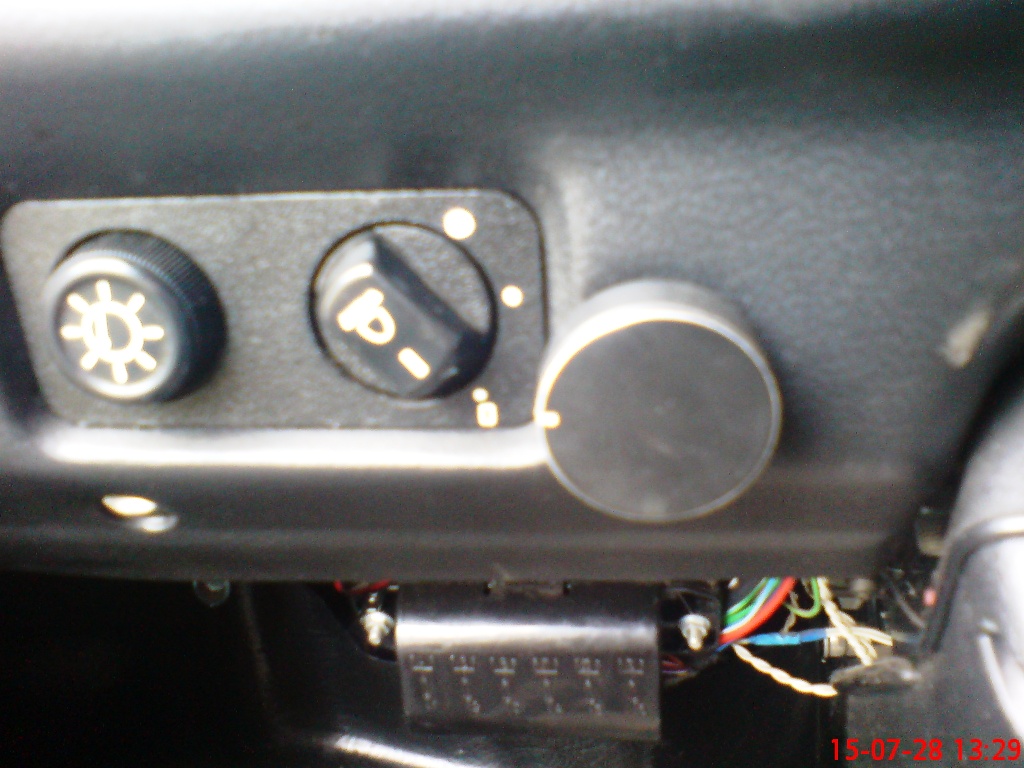

Описание: Регулятор паузы стеклоочистителя.1-30 сек.
Размер файла: 245.35 KB

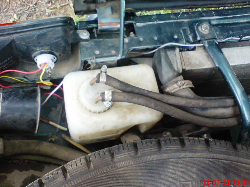

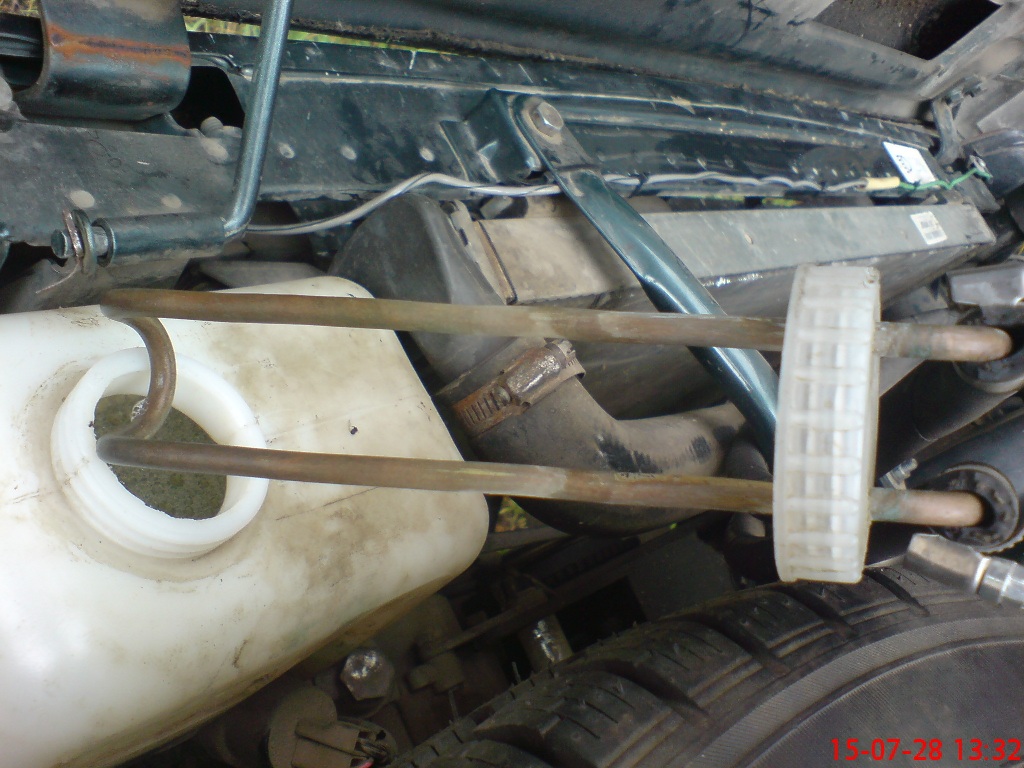

Описание: Подогрев омывающей жидкости.
Размер файла: 216.43 KB
Просмотрено: 461 раз(а)
Описание: По трубке проходит антифриз.
Размер файла: 246.17 KB
Просмотрено: 447 раз(а)

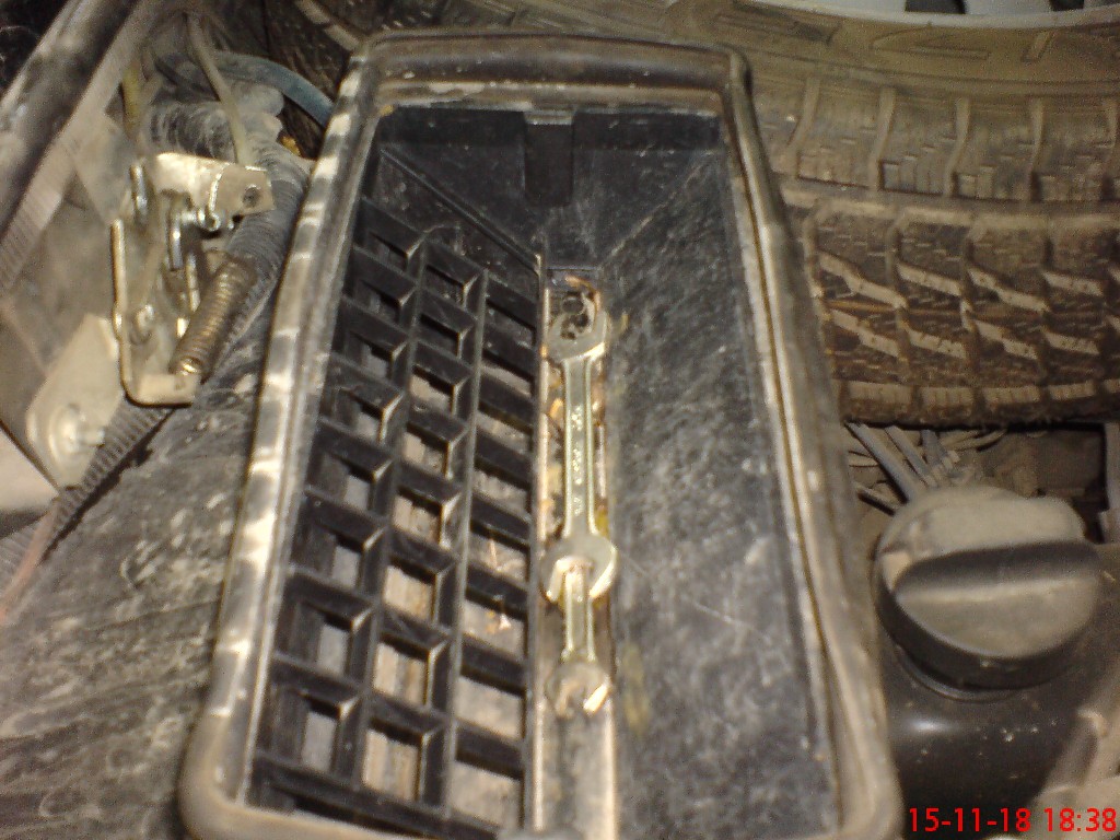

Описание: Ключ 10и13 всегда под рукой.
Размер файла: 217.56 KB
Просмотрено: 460 раз(а)

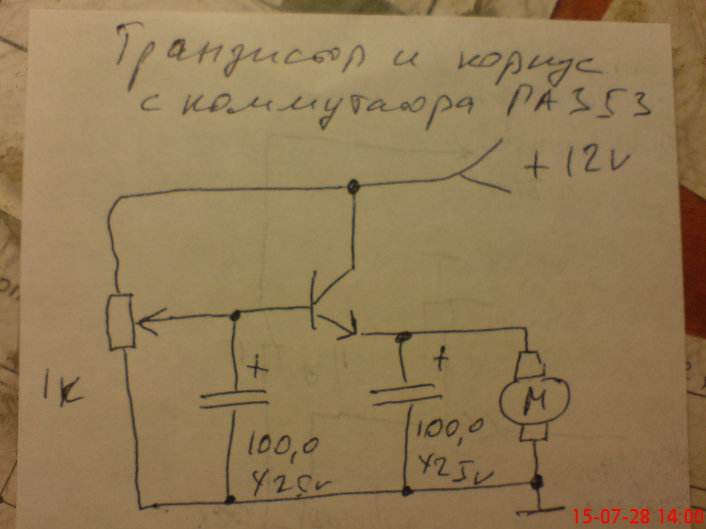

Описание: Схема регулятора оборотов печки.Можно поставить наш кт819 на небольшом радиаторе.Регулируется от 0 до макс.
Размер файла: 198.84 KB
Просмотрено: 459 раз(а)

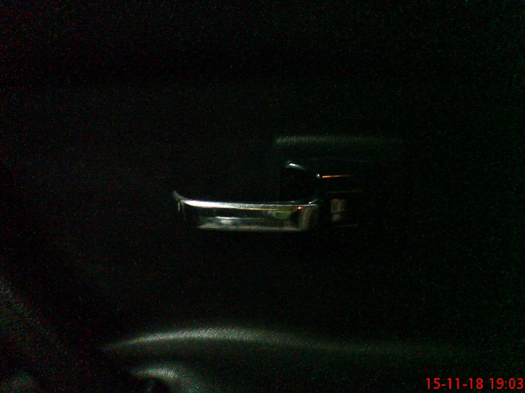

Описание: Остаются ручки после замены.Установите их на двери вместо чёрных,и пассажиры не будут искать на ощупь в темноте.
Размер файла: 170.27 KB

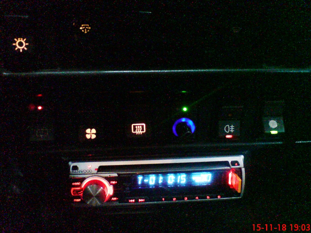

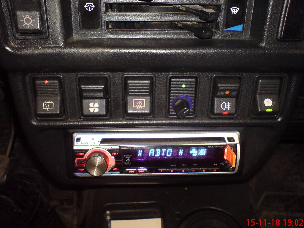

Описание: Из кнопок при включении габ.огней с завода светятся только две.И по сей день так.Что бы в темноте не тыкать не зная куда,вживляем светодиоды нужного цвета и размера в кнопки.
Размер файла: 219.57 KB
Описание: И в темноте точно не промахнётесь.Синий кружок индикатор работы печки .Внутри регулятор.
Размер файла: 225.35 KB
Просмотрено: 458 раз(а)
