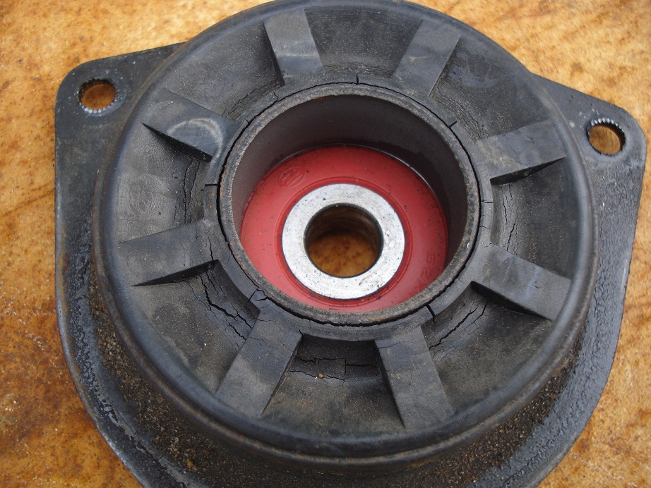

Сэви Эксперт, пробег 40 с небольшим тысяч, почти 3 года. Правда с зимними соревнованиями, где бывали и прыжки небольшие, да и под конец сезона всё равно разбивали трассу прилично.
Нарекания только к резине, трещины, большой зазор уже. Подшипник без люфта, вращается идеально, смазан хорошо, смазка не каменная.
Поставил пока Асоми с пробегом 70ткм(мои же, стояли до этого), но там минимальный люфт чувствуется в подшипнике, по резине без нареканий.
