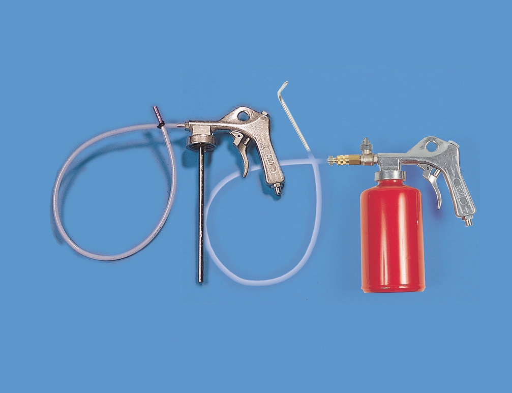

Тогда мастери самодельный опрыскиватель из какого нибудь огнетушителя и сосок под насос впаяй если компрессора нет. Если воздуха в баке будет более 2/3 части от налитого ,то распылять будет долго с одной накачки. Головка со шлангом ,вернее пистолет в сборе для обработки продаётся и стоит не очень дорого. Wink

Нормально дуют. Сертификат дают. Да и плохо дуть не получится. Например двери задувают ,так со всех щелей туман лезет. Так же с порогами и лонжеронами. Если только Армяне,Грузины,Румыны. Те могут ,если не проконтролировать. hehe
Из паяльной лампы быстрее и проще. Good
торантино
Несомненно. Good
