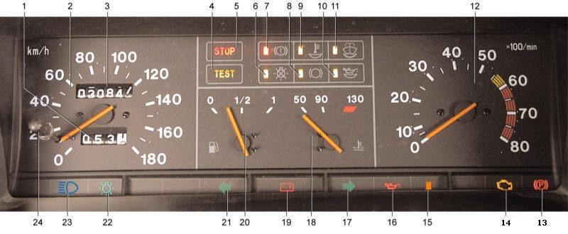

Позавчера поставил отремонтированный мотор печки на место и был готов делать новые замеры по методу из ютуба. Но машина завелась и стала работать как до перебоев с искрой. Далеко не идеально - детонация на оборотах до 1000, но тянут все цилиндры, запах бензина был всего один раз. Наверное, следует сначала отрегулировать клапана, потом заменить прокладку ГБЦ, потом - тестировать искрообразование. Сойдёт такой план?
витмар писал(а):
а при включении зажигания-загорается?
При включении зажигания через 1-2 секунды продолжают гореть: СТОП (5), аккумулятор (19), маслёнка (16) и так называемый чек (14).
