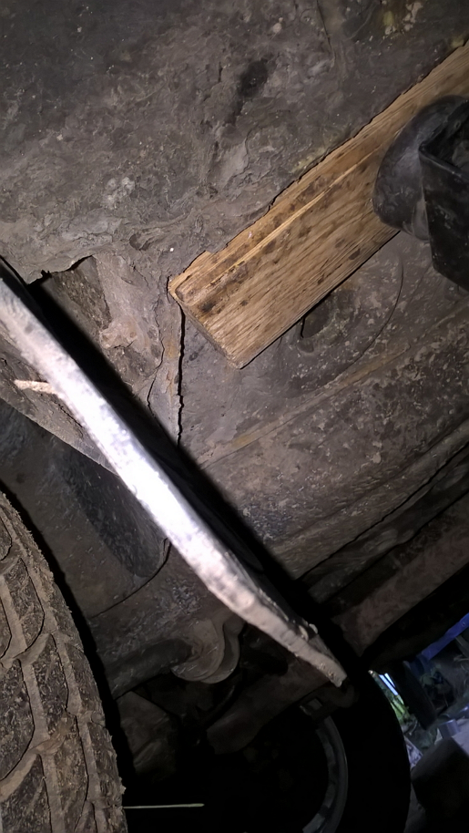

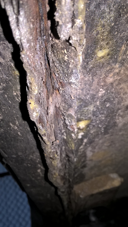

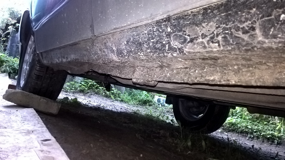

На моем автомобиле ВАЗ2111, 1999 г.в.(почти 20 лет) проржавели пороги за брызговиками передних колес и по шву сварки(завальцовки) с коробами снизу днища кузова по всей длине.
При подъеме автомобиля в автосервисе на подъемнике, - пороги проминаются. Приходится подкладывать дощечки под короб днища, заднюю балку, искать еще “крепкие” места.
Недавно обнаружил , что в некоторых местах полностью разрушились швы- буртики, места соединения порогов с коробами.
Что посоветуете делать? Замену порогов, усилителей порогов, а возможно и коробов(в зависимости от состояния)?
Какую последующую антикоррозионную обработку сваренных деталей надо делать(грунтовка, окраска, антикор)?
Что можно временно предпринять(до кап.ремонта), чтобы замедлить коррозию и подольше сохранить автомобиль?(зачистка ржи, обработка преобразователем ржавчины, распылить внутрь мовиль с цинком и пр.).
Надо ли запенить дыры за брызговиками или наоборот не надо?
Можно ли на таком автомобиле еще ездить, перевозить грузы, таскать прицеп или днище может не выдержать и развалиться внезапно?

Надо менять пороги, усилители, и другое что в труху сржавело.
Замедлять тут уже нечего. Переваришь когда, тогда сначала красится, потом внутри обрабатывается (раст-стоп, мовиль - не вонючий бери а то нюхать запаришся) 3М 08901 - 3-е место среди препаратов для скрытых полостей https://m.zr.ru/content/articles/8939-latajem_zashhitu/

Сменить машину в перспективе.
Можно. До момента когда "может развалиться" ещё довольно долго ну и когда дела совсем плохи при каждом разгоне-торможении будет громко щёлкать.

АРКАША
Ажур писал(а):
Почему не ставят усилители порогов как на девятках
Всё можно поставить Wink
Усилители
http://rusautoopt.ru/Usilitel-poroga-VAZ-2110-levyy-21100540110300.html
http://rusautoopt.ru/Usilitel-poroga-VAZ-2110-pravyy-21100540110200.html
По ходу тебе будут нужны и внутренние части порогов (соединители)
http://rusautoopt.ru/Soyedinitel-poroga-VAZ-2110-levyy-21100510106710.html
http://rusautoopt.ru/Soyedinitel-poroga-VAZ-2110-pravyy-21100510106650.html
А уж к корытам (полу) можно прилатать и самодельными железками
Главное проварить как положено пороги со стойками , передние по низу (если не до половины дверей) сто пудово труха .

А передние стойки у меня труха, - это судя по фоткам вывод? А я все думал,- то ли этот пороги, то ли крылья прогнили так ?
