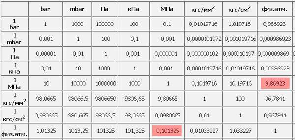

1 МРа=10кг.см2.
марсиянин писал(а):дык, сколько очков закачивают в шину?
Обычно около 2. Сколько кто индивидуально,это его дело. По мне так хоть 10 надуй .

торантино писал(а):1 МРа=10кг.см2.
По вашей логике в шину вы вдуваете примерно два очка, по вашему одно очко равно 1МПа и соответственно 1 МРа=10кг.см2.. Двадцать атм? в шину
Таблицы , пожалуйста не приводите, я знаю и так о чем говорю. Ну , видимо я что то недопонял, двадцать так двадцать.
Теперь об усилиях и объемах газа, пожалуйста по точнее сформулируйте свои притязания. Сразу надо учесть уравнение состояния идеального газа. Обычно , физики пишут такую подсказку PV/T= Const.
Отсюда следует при увеличении объема давление падает( темп- постоян). Ну итд.
И шток у однотрубника достаточно мал, ну допустим 15мм и выход возьмем 150мм. Можно посчитать объем входящего штока и соответственно изменение давления

марсиянин писал(а):по вашему одно очко равно 1МПа
Блин. Повторюсь для непонятливых. 1МПа это 10атмосфер. Что не так то? 1очко, это одна атмосфера в простонародье.
марсиянин писал(а):Двадцать атм? в шину
Она выдержит? Думаю уже при 8ми лопнет.
марсиянин писал(а):Таблицы , пожалуйста не приводите, я знаю и так о чем говорю.
Только на каком языке, не до конца понятно .
марсиянин писал(а):Теперь об усилиях и объемах газа, пожалуйста по точнее сформулируйте свои притязания.
Кого и где притязал, мне непонятно?
марсиянин писал(а):Сразу надо учесть уравнение состояния идеального газа. Обычно , физики пишут такую подсказку PV/T= Const.
Опять куда то в дебри и не в том направлении. Я там уже был.
Может так будет понятней-Два мячика,один теннисный,другой волейбольный. Оба накаченны давлением в 2кг.см2. Если на каждый из мячиков надавить с одинаковым нажимом,предметом с фиксированной площадью,скажем 4кв.см. Какой из мячей продавится глубже?
