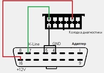

а вот такой вопрос. по схеме на приложенной картинке: контакты 4 и 5 обязательно подключать одновременно или можно использовать либо 4, либо 5?
Добавлено спустя 2 минуты 38 секунд:
а то я. было дело. использовал только 4-й

Rover_61reg
Сообщения: 16658
Откуда: Рост. обл.
Авто: 2114->Оващ Астра J
с точки зрения работы схемы - без разницы.
angtar
Сообщения: 392
Откуда: Белгород, 31RUS
Авто: ВАЗ-11193, -2109
Rover_61reg писал(а):с точки зрения работы схемы - без разницы.
но лучше соединить...
