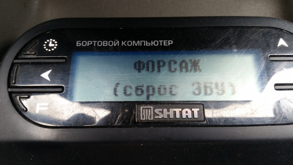

Спиди Гоньсчег
это бред... ко всему с умом надо подходить а не с шаблоном...
коррекции по детонацции есть но они в виде статистики набираются , тоже самое по топливным коррекциям.
сбрасывать адаптации при замене ДД или ДПдз не имеет никакого смысла . да многих других датчиков.
в эбу заложены критические мин/max величины по каждому датчику . в случае выхода за них , зажгётся "чек"
всё остальное рукоблудство с обнулением от лукавого ...
Добавлено спустя 3 минуты 36 секунд:
"полёт" почуешь реально и на полностью исправной системе .
т.к. обнулятся коррекции по углу зажигания и другим параметрам "моментной модели" современных эбу...
не зря этот сброс адаптации зовётся бортовых компах "форсажем"
Размер файла: 144.5 KB
Просмотрено: 222 раз(а)
Спиди Гоньсчег писал(а):
это бред
А это нужно было подписать - "имхо".
Верно, но, есть там ещё и аттенюаторы, которые тоже подстраиваются под средний шум. Wink
К тому же, не вижу никакой проблемы в том, что если у чела есть средство для сброса, то почему бы им не воспользоваться? wwow
Хуже то точно не будет. Smile
