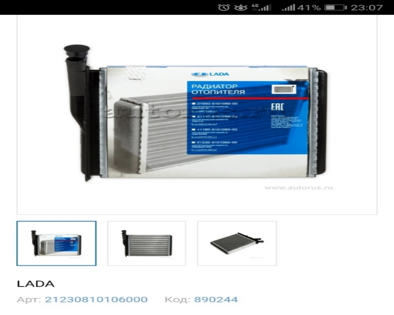

А у меня вот что 😐 Когда купил машину, бежал радиатор печки, я значит заменил радиатор путем выпаивания куска с панели,
Если радиатор типа Лузар,Прамо,Баутлер - то тепла и не жди. Правильный радиатор - ДААЗ...

nudnji
al08
В наших магазинах кроме как АвтоВАЗ ничего не нашел. Ну не будет же такой радиатор холодным та дуть?

АвтоВАЗ - нет такого радиатора....Есть ДААЗ в упаковке от Лада-Имидж...
nudnji
al08
Я завтра сфоткаю этикетку, но сомневаюсь что это дааз))))

Зачем завтра ждать?
В инете куча инфы и даже с фотками,вот там и найди свой.
nudnji писал(а):
совмеваюсь что это дааз
Сейчас он ДЗА
http://www.td-oat.ru/production/brands/dzr
nudnji
Вот такая картинка была, так же без коробки а завернут радиатор.
Размер файла: 247.85 KB
Просмотрено: 78 раз(а)
Г.Андрей.Г.
Я здесь заказывал https://emex.ru/f?detailNum=11180-8101060-00&brandId=-3343&packet=-1 , Пришёл оригинал , без обмана .
al08
Это радиатор ДААЗ.
nudnji
al08
Во,значит у меня радиатор дааз Good
