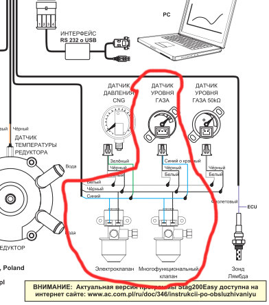

Ничего подобного Smile, всё очень просто: движок работает - +12 есть (клапан открыт), заглох - напряжение пропало (клапан закрылся). Есть, конечно, мелкая проблема когда газопровод продырявился а движок переключился на бенз, но она решаема.
Штатных выходов с газомозгов только один, а запараллеливать оба клапана глупо, так что второй подключать только так и никак иначе Smile.
Vicsar
В схеме так.
Логика проста: на бензе клапана закрыты.
Не дай Бог обрыв магистрали, мозг отключает клапана по сигналу низкого давления газа. И принудительно/случайно включить подачу газа не получится. Через секунду будет рубить по низкому давлению.
ИМХО. Две вшивых катушки в паралель не такой уж страшный ахтунг.
