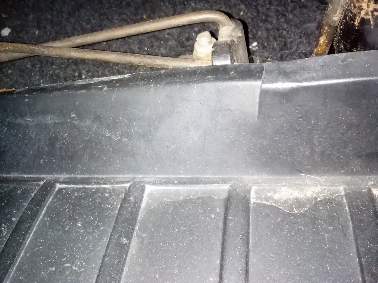

Рена
Лысик писал(а):
Если коврики худые или
А так потеплело и резинка стекла стала более эластичной.
А может и то и другое, жду дождей.
Коврик немного надорван, но под сиденьем сухо, основная влага под пластиковой вставкой в ковролине была, посередине.
Газетами всё застелил, но с переднего шитка вроде сухие были.
Добавлено спустя 1 минуту 50 секунд:
Надо внимательней резиновый коврик глянуть, мож там тоже трещина посередине...
Размер файла: 958.76 KB
Просмотрено: 324 раз(а)

Рена, положи коврик на газету на чистом ровном полу и налей в нег полведра-ведро воды.
А пяткой не протер??
Радиатор печки проверь!
Не висит ли капля на нижнем углу его крышечки.
