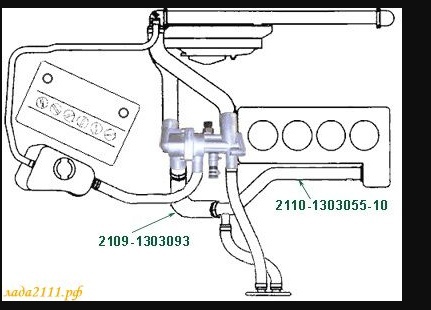

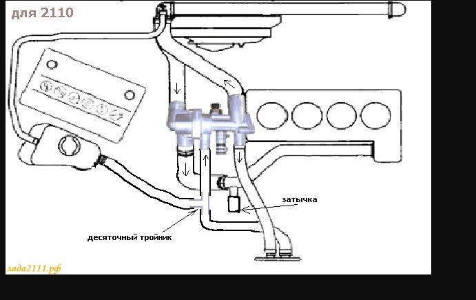

там подключения разные возможны как я понял, в интернете есть как минимум 4 варианта подключения, при каждом отопитель по разному работает, открытие термостата тоже я остановился на паре более похожих
есть стандартный варинат, есть алтернативный, я буду менять на стандартный

werikei
Отопитель при любой схеме работает одинаково.Все эти замуты маленько для другого.
