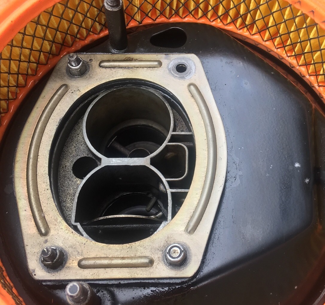

Сапунит при перегазовках, на холостых нет(не большое пятно влажности вдоль резинки крепления карбюратора) слегка ест масло(на 8-10тыс доливаю 1литр), дымка сизого не видел и вроде нет, свечи вот такие( резьба сухая), машина досталась от деда, покупали ее новую когда я был мелкий, за 12 лет ни кто в мотор не лазил(ток клапана регул.) и вот думаю либо это кольца или колпачки.

Axi1e писал(а):слегка ест масло(на 8-10тыс доливаю 1литр)
Не мешай машине ездить.
Сообщения: 17594
Попроси другана с машиной поехать за тобой...
С горки педальку газа отпусти и ехай, тормозясь двигателем с включённой передачей. Потом нажми на тапку... Если друган увидит выброс сизых клубов дыма в этот момент - маслосъёмные колпачки. Если дымит постоянно, усиливаясь при даче газа - кольца.
Форум чти, всё мульён раз расписано!
Hans11
Сообщения: 1315
Авто: ВАЗ2106-->21043 карб
т808 писал(а):Не мешай машине ездить.
+1, и шпильку карбюратора на место верни
