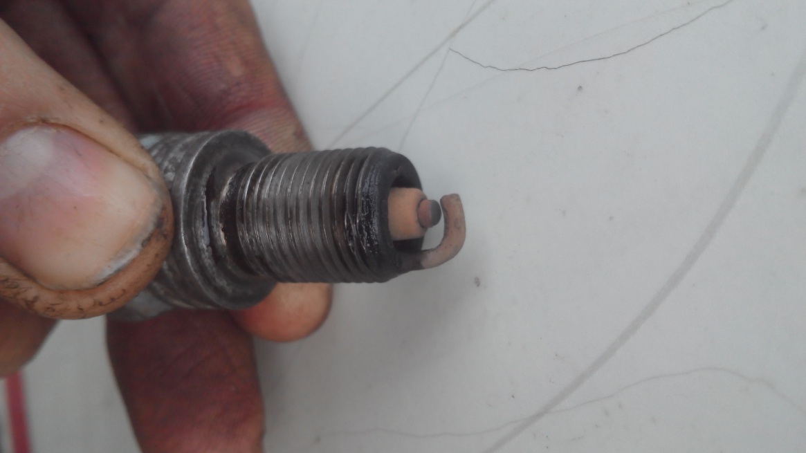

Посмотрел жиклеры. Оба ZC. Не расточенные. Уровень топлива действительно маловат. Может из-за этого машина и работала. С нормальным уровнем еще больше бы заливала.
Не обошлось без косяков. Решил не снимать топливные трубки и побыстрому скинуть крышку карба. Крышку снял, положил рядом, она не удачно повернулась из-за трубок и в итоге минус попловок. Теперь однозначно ремкомплект покупать.
Фото карба и свечек.

wizafree писал(а):IMG_20100101_030303.jpg
Свечи красноватые... Похоже на плохой бензин.
