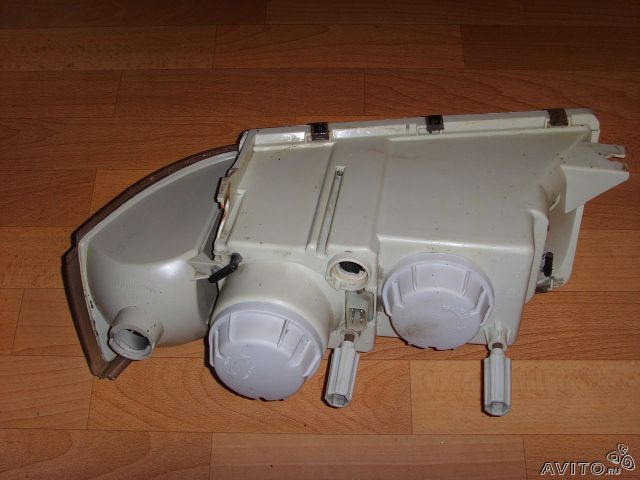

Ажур
Друзья, вообщем, стекла на фары я прикупил, по виду не отличишь от Киржачевских, но завод в Брянске делает.
Стекла пока еще не менял, так как столкнулся еще и с другой проблемой - как организована вентиляция в фарах.
На правой фаре(если сидеть в автомобиле) - внизу фары есть резиновая трубочка, по которой, видимо, должен испаряться конденсат.
Правая фара у меня не запотевает.
А на левой фаре, симметрично правой,- расположена трубочка, но она почему-то не резиновая, а пластиковая(или резина за 20 лет так задубела) и на ней никакого отверстия не определяется. Вот левая фара у меня потеет из-за конденсата. Даже в сухую погоду, если после дневной жары наступает холодна ночь, - в ней изнутри запотевает стекло фары. Потом стекло отпотевает с нагревом. Если снять крышку лампочки ближнего света, - отпотевает быстрее.
Вопрос, - это нормально , что на одной (правой )фаре трубочка для вентиляции резиновая, мягкая с отверстием на конце, а на другой фаре(левой) - какая-то твердая, типа пластиковая и без отверстия на конце? Не из-за этой для трубочки на левой фаре проблема с ее вентиляцией? Как можно отремонтировать этот дефект? Продаются ли такие трубочки или надо колхозить самому?

Bosoi
Отрежь кончик и все, делов то. Литье такое. У меня вот на правой передней двери, нет отверстия вентиляции, все собирался просверлить и поставить решетку, пока собирался низ вес ржавчиной пошёл, а теперь уже смысла нет.
Ажур
Да там непонятно что. На правой фаре резинка стоит, а на левой - пластиковое литье?
Ажур
Друзья, требуются еще советы, кто разобрался с проблемой запотевания фар.
Вынул переднюю левую(со стороны водителя) фару, осмотрел.
Стекло и корпус целы, патрубки вентиляции не засорены, легко продуваются через резиновую трубочку.
Только вот с прокладками беда. Черные резиновые кольцевые прокладки под крышками фар ( колпаками) обе порваны и потрескались, стали неэластичными. Прокладка гидрокорректора - кольцо белого цвета дубовая стала, как картон, не эластичная. Им по 20 лет. Через них может влага проходить?
Гидрокорректор менял лет 10 назад, может из него влага поступать в фару?
А еще регуляторы фар как герметизируются и электоразъем?
На всякий случай обмазал силиконовым герметиком по контуру в месте стыка фары и стекла, место посадки разъема - не помогло.
Фару просушил на солнце, так она запотела даже в солнечную погоду, когда дождя нет, через 2 часа езды с включенным светом по пробкам в жару!
Какие будут советы?
Кстати прокладки эти для колпаков фар и гидрокорректора продаются отдельно(в Москве)? Чем их можно заменить?
Отдельное спасибо разработчикам накладок фар - ресничек и советчикам, как их снимать(сдвигать в сторону решетки радиатора) в мурзилках. Чтобы не сломать, как это получилась у меня, снимайте сразу передний бампер(14 мест крепления примерно, снимать защиту картера и пыльник еще), подольше помучаетесь, зато реснички будут целы.
