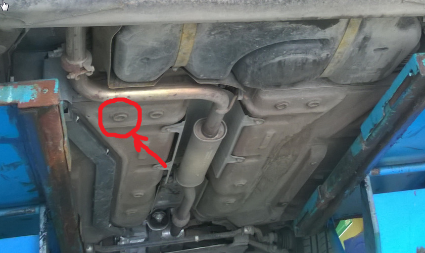

Здравствуйте. Заметил сегодня на днище мокрое пятно вокруг какой-то звездочко-образной штуки. Что это такое, и что случилось?

Костян1990 писал(а):
Что это такое,
Подними в салоне ковры и шумку - увидишь влагу.
gin88888
Костян1990
это заглушка отверстия, сер.
