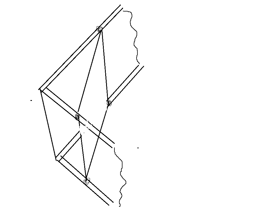

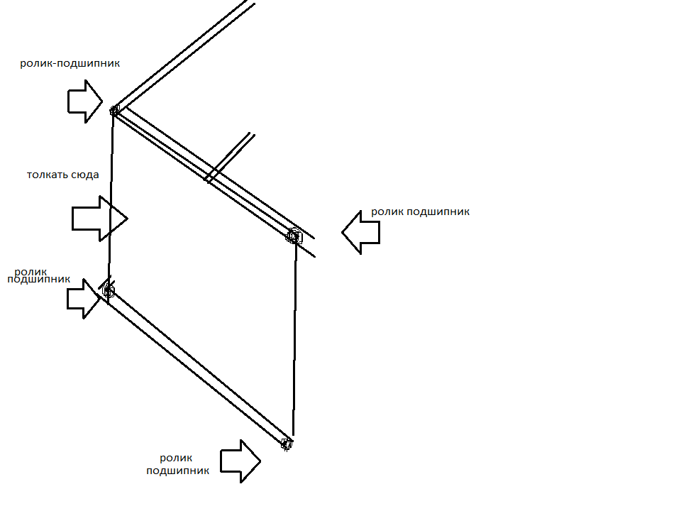

Так как площадь ворот около 7 кв.м,(ширина как указал витмар масса ворот из листового металла будет приличной..Если гараж во дворе усадьбы,то можно я думаю немного пренебречь взломостойкостью ворот,есть еще вариант "ворота вбок"-аналогично как с цепью,только вдоль одной из стен на полу и вверху на уровне верхнего проёма швеллера -по ним ролики и внизу вдоль рамы ворот тоже самое.Определиться в какую сторону внутрь сдвигать воротину...
Короче рисовать надо..
Добавлено спустя 26 минут 16 секунд:
Конечно можно найти кучу минусов,таких как грязь в полостях направляющих-трудности движения роликов ,уплотнение проемов,но в случае витмара подходящее решение.
У кума моего отец такую систему реализовал,воротина из "двойки" размер примерно 2100х2500 и нормально открываются.
Добавлено спустя 2 минуты 20 секунд:
Да и еще ..калитку если хочешь? В этой воротине-пжалста...
Размер файла: 16.8 KB
Просмотрено: 640 раз(а)
Размер файла: 18.79 KB
Просмотрено: 638 раз(а)
