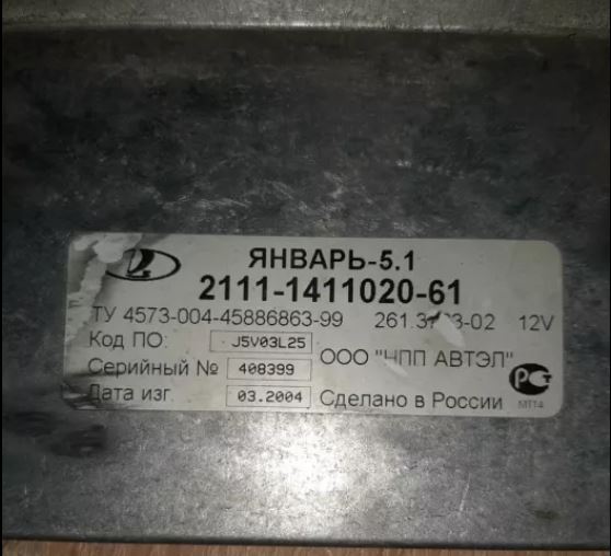

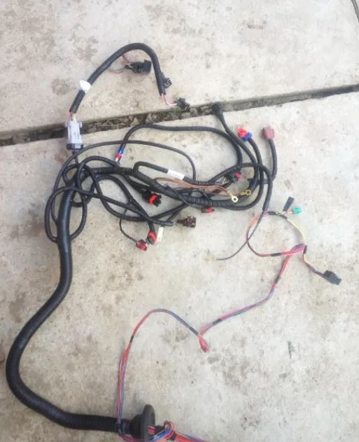

Нашел моторную косу новую 3200р и мозги бу 4210р . Коса ,не знаю ,как производитель ,провода по толщине.
Что новая, эт, конечно, здорева... но, это коса с другим разъёмом ЭБУ. Wink
Т.е. с 81-пиновым, для ЭбУ типа Я7.2, М7.9.7 и выше. А тебе нужен 55-пиновый разъём под ЭБУ Я5, М1.5.4, МП7.0.
Собсны, ничо страшного... Лично я бы этому обстоятельству даже обрадовался бы. Smile
Купил бы на разборке отдельно 55-ти пиновый разъём с 16-ти клапанной косы с хвостиками сантиметров по 20 и спокойненько по пинно-проводно подпараллелился к соответствующим проводам 81-ти пинного разъёма. Зато поимел бы возможность в случае необходимости цеплять на косу ЛЮБОЙ ЭБУ! Good
