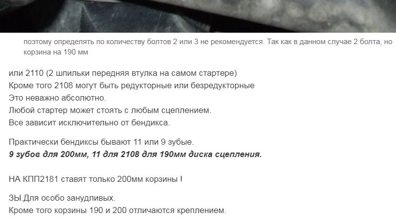

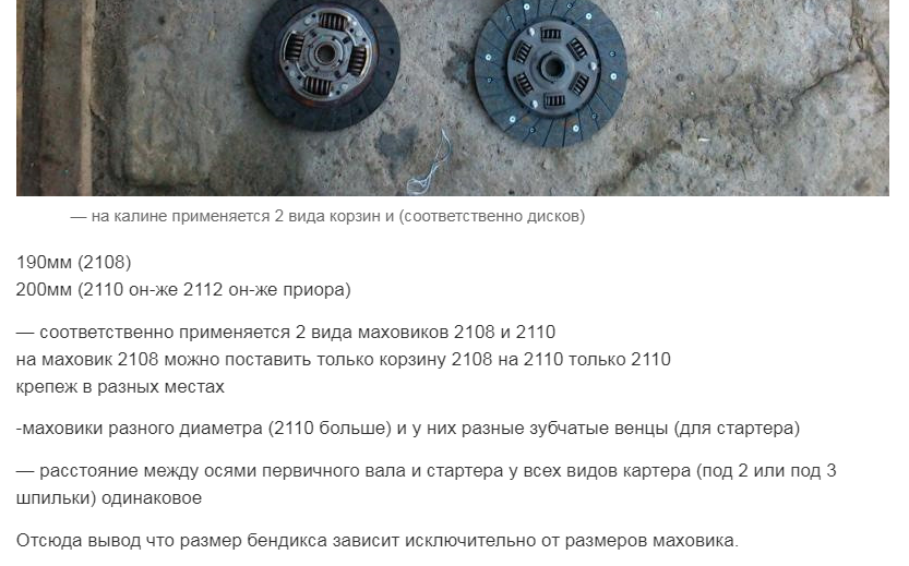

Я ищу, ищу, гарантии что бы раз взять заехать и сделать, чтоб не бегать по городу за сцеплением, когда машина на подъемнике будет висеть. Одни одно говорят, другие другое.
Короче осмотрел стартер, крепление на двух шпильках. Оторвал со стартера ярлык со штрих кодом буквально - (Р)21090130800803 производитель не известен, нужно второй штрих код расшифровать, сейчас займусь. В одном магазине подтвердили что если две шпильки то десятое, в другом что не факт и надо снимать и смотреть количество зубьев на шестерне бендикса, на десятом 9 на восьмом 11, по номеру на ярлыке стартера судить не кто не взялся. Сказали что производитель не известен он мог и десятую шестерню воткнуть на это указывает две шпильки. Короче я запутался. Завтра поеду масло менять, сопли с генератора убирать, заеду на СТО где буду делать спрошу у них, может появится какая другая информация, зайду в магаз там же тоже спрошу буду копать пока данные от трех -четырех источников не совпадут, будет время сдерну стартер посчитаю зубья.
Все посмотрел - (Р)21090130800803 это вентилятор охлаждения я клянусь сам лично оторвал его от корпуса стартера ой мама родная.
Похоже все же придется снимать стартер и смотреть где стоит втулка и заодно посчитать зубья, станет ясно какой стоит маховик и какое брать сцепление.
