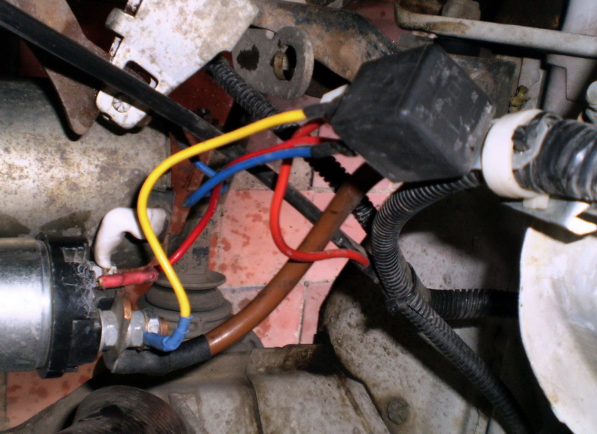

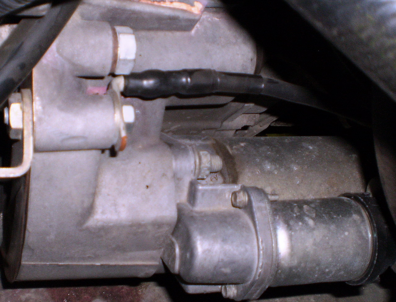

NAUexx, такая же фигня и у меня, именно с нагревом, особенно в жару, но прогрессирует.
Не замыкаются контакторы втягивающего реле. В положении ключа "старт" достаточно коротко мкнуть шпильки контактора - удачный старт.
Установил реле разгрузки непосредственно у стартера, массу стартера перенёс на КПП, помгло. Но этим летом 3-4 раза были проблемы.
Зимой проблема минимизируется. При холодном старте всегда отсутствует.
Проскакивали сообщения с такой проблемой, но ты отправлял всех
"ФПОИСК!", но решения не было и нет.
