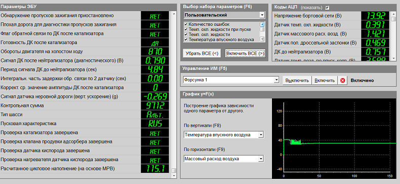

В настройках бесплатного Опендиага есть возможность выбора нужных параметров в окне
смотри скрины, там уже стоит пользовательский, а не по умолчанию.
- температуру ДВС
- обороты
- шаги РХХ
- УОЗ
- параметр нагрузки
- расход воздуха
- расход топлива
- время впрыска
- текущую коррекцию времени впрыска
- аддитивную коррекцию
- график УДК (ДК1)
- период сигнала УДК (ДК1)
- график ДДК (ДК2)
- фактор старения нейтрализатора.
Всё это на 800 и на 3000 об/мин.
