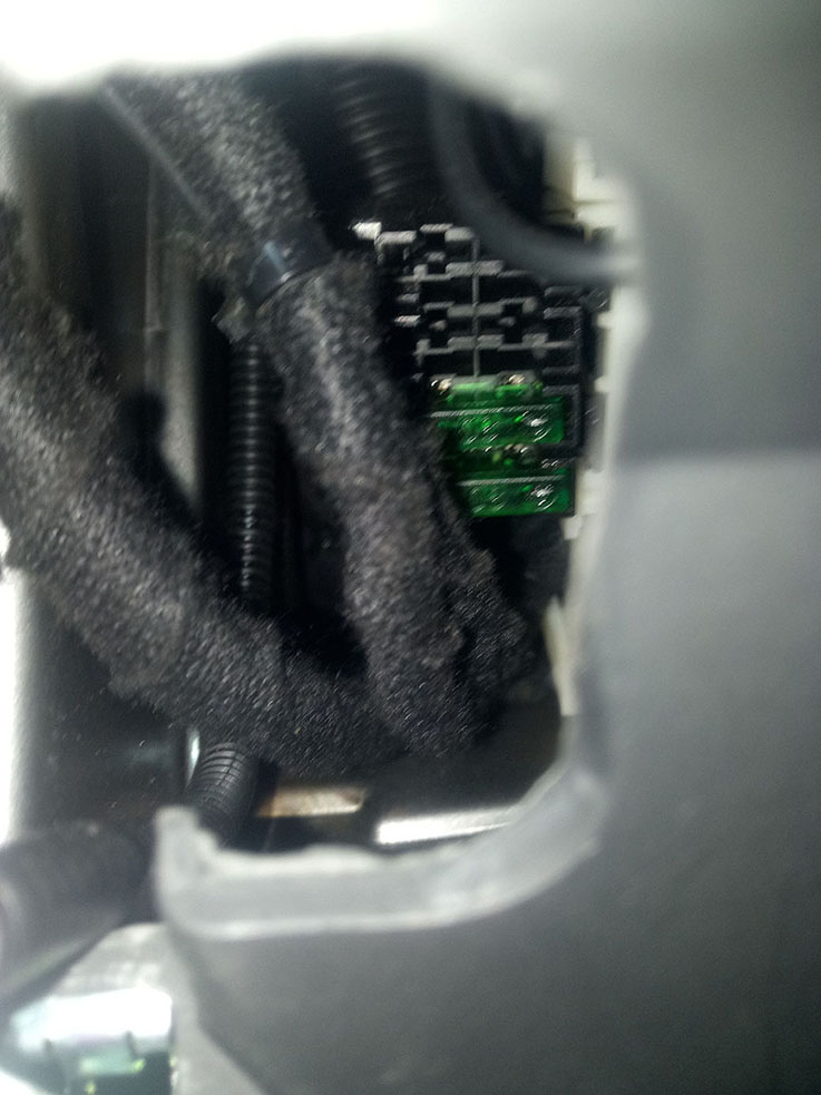

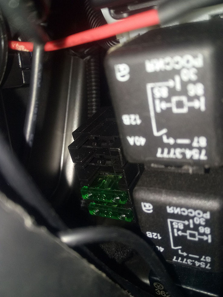

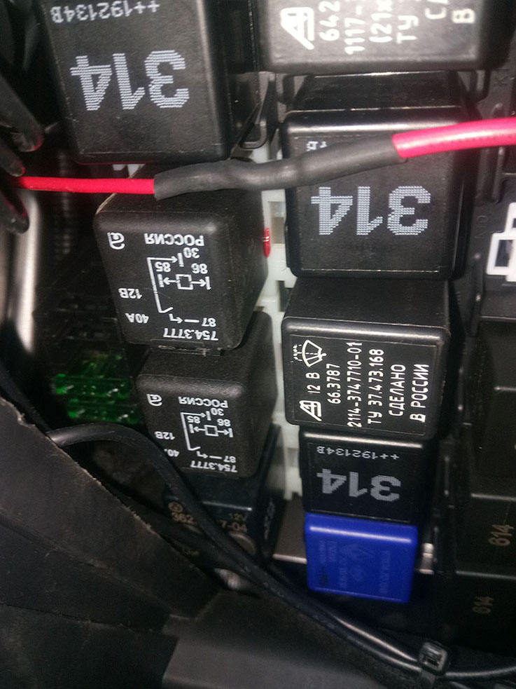

Запоздалый отчет.
С месяц назад поставил колодку с предохранителями от Весты и аваровские реле на 40А (реле на 30 А грелись). Все работает нормально. Даже на прошлой неделе (в сильный снегопад) разок попользовался.
