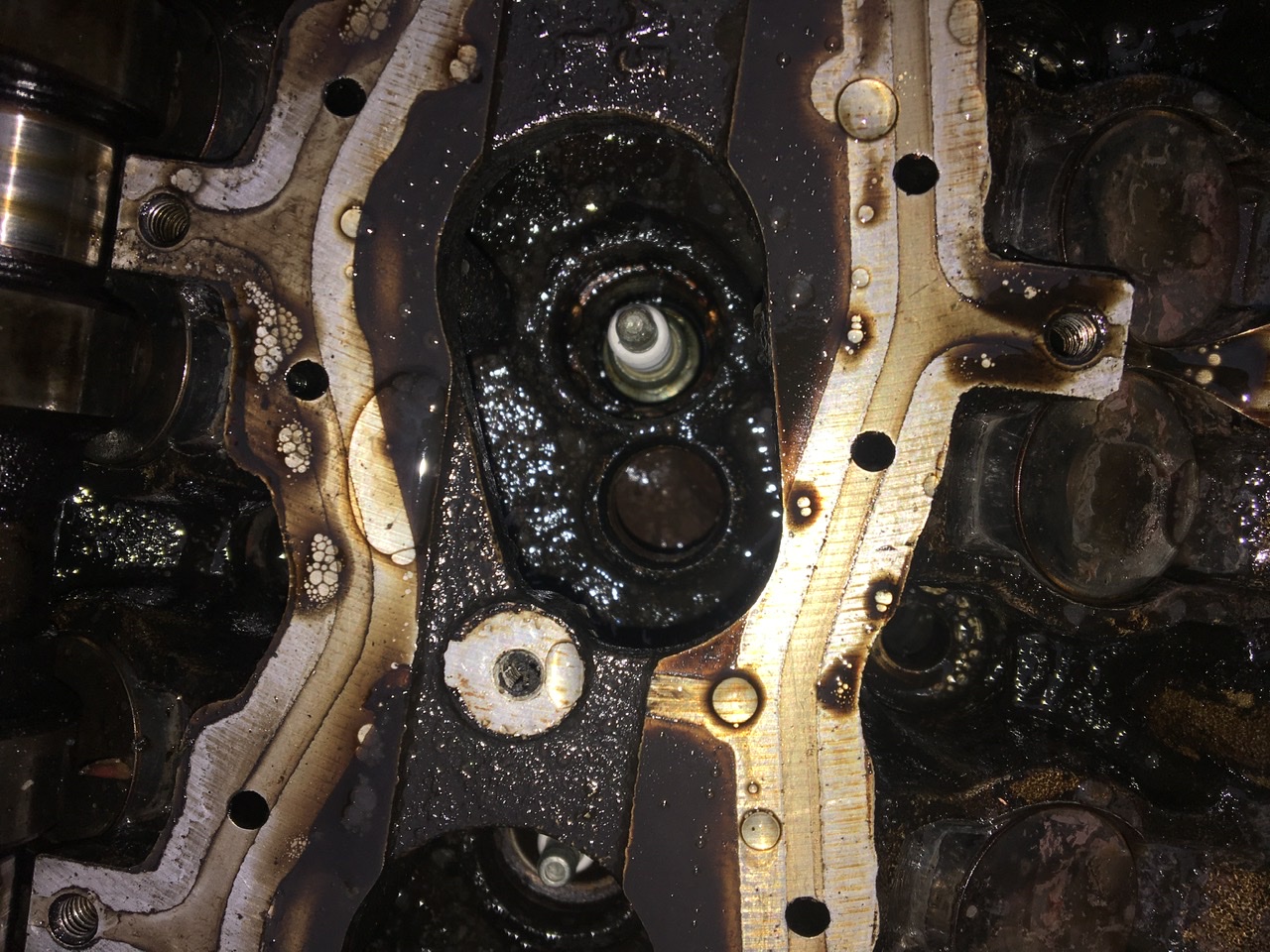

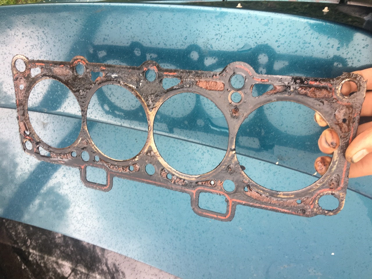

Снял голову. Прилагаю фото прокладки и блока.
Добавлено спустя 1 минуту 15 секунд:
Прокладка?
Вопрос - снимать постель клапанов? Искать заглушку?

Сообщения: 6551
Откуда: Спб
Авто: 2107-2111-21093-2111-217130
Поставь гбц стоя и заливай воду.откуда потечет?
Также и с блоком
Добавлено спустя 31 секунду:
Точнее вверх клапанами.

Плоскость надо промерить, наскока на блоке, на прокладке кривая.

nightangel88 писал(а):Снял голову. Прилагаю фото прокладки и блока.
Прокладка?
Нет.Прокладка нормальная,по блоку непонятно.Похоже искать в ГБЦ надо

Заливаю воду в голову, со стороны блока(снизу головы), вытекает сразу в районе отверстий в колодцах шпилек крепления головы. Течёт ручьём. Фото прилагаю.

nightangel88
На форуме 5 лет
Сообщения: 33
Авто: ВАЗ 21103, 2002 г.в. 1,5 л, 16v, двиг.: ВАЗ-21120
Итог: снял постель, и что бы вы думали? Дырка, с*ка! Дырка! Вместо заглушки. Она так сгнила за зиму? Или её куда-то вымыло? Фото прилагаю. Слева от свечи по идее должна стоять заглушка. А там ДЫРА!
И ещё. Есть ли номер этой заглушки, или название? Как её купить?

Сообщения: 6551
Откуда: Спб
Померь штангелем и поищи в автозапчастях
Авось от блока какая заглушка подойдёт
Ну или нарезать резьбу и ввернуть сантех пробку какую
Не забудь после сборки мотор погонять на промывке,масло с тосолом образует клей и ложатся гидрики
Добавлено спустя 2 минуты 21 секунду:
Четоя подозреваю,что заглушка внутри гбц
Потряси гбц
