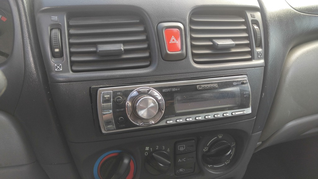

Смотрел видео по снятию магнитолы..на мою не нашел.да и честно времени не хватает а ее надо демонтировать ...перестала работать ..щелчок идет пр включении и все ..звук перед этим хрипеть начал ..думаю УНЧ полетел ..вскрытие покажет ..начал снимать ..не получается боюсь сломать..
Описание: передняя панель с автомагнитолой

Панель целиком с мафоном сдергивай

Снял все ..так и есть снизу панель по частям снимется ,далее мафон в рамке металлической ..4 болта ,и вуаля.переподключил ..мафон заработал во всех динамика собрал т бац и опять не работает ..снял вновь но что только не делал нет звука , всё светиться крутится ..но молчит ,где то коротит ..пока не понял..щелкает в правой двери когда включаю .а в левой не щелкает ...в водительской ..в ней мне делали месяц назад замок .думаю там и есть что то...или в жгуте пережимается ..буду смотреть ..дальше..собрал пока ..обратно.
