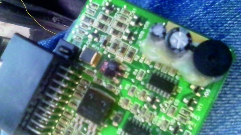

Приветствую! а на плате 02,2003 что обозначено D2? оказался расплавленным. Маркировку не видно
Сообщения: 17216
И тебе не хворать!
Что ТС, что ты не додумались до одной простой вещи - сделать фото платы со сгоревшим элементом и прилепить его сюда.
Было бы намного проще идентифицировать "покойничка".

| Безымянный-22.jpg |
1.99 MB |
366 раз(а) |
Сообщения: 17216
Да... Печалька. Полазил по тырнету, схемы не нашёл. Пентагон, наверно, хуже шифруется, чем АвтоВАЗ... ну или кто там эту АПС-6 изготавливает.
Смею только предположить, что это - какая-то диодная сборка.
В данном случае самый правильный путь - найти экземпляр, в котором сия деталь будет целой и считать иденты с неё.
По дорожкам от сгоревшей детальки можно определить, на какие пины разъёма она выходит? Тогда, если присовокупить схему внешних подключений, возможно, получится понять, что это за "зверь"? А заодно и от чего он издох.
угу, по подключению это вышел полевик, Поеду по авторазборам, может отышу бу
Сообщения: 17216
Евгений142 писал(а):по подключению это вышел полевик
Да, очень даже похоже на правду.
