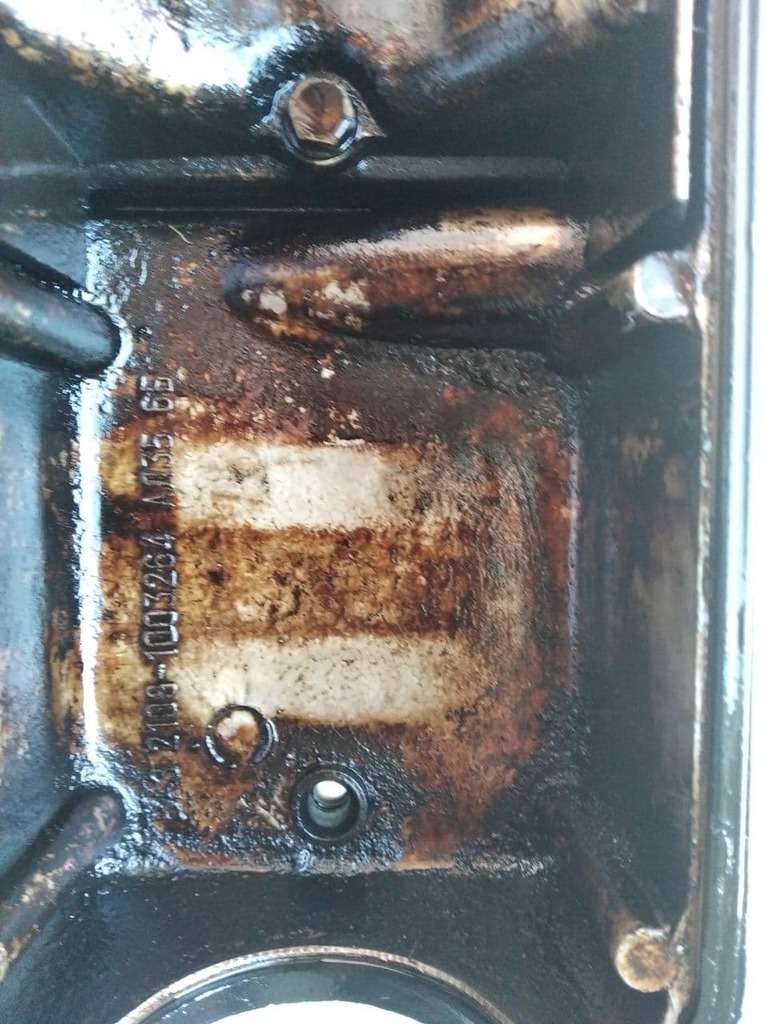

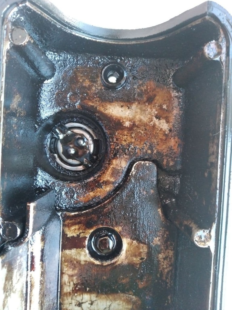

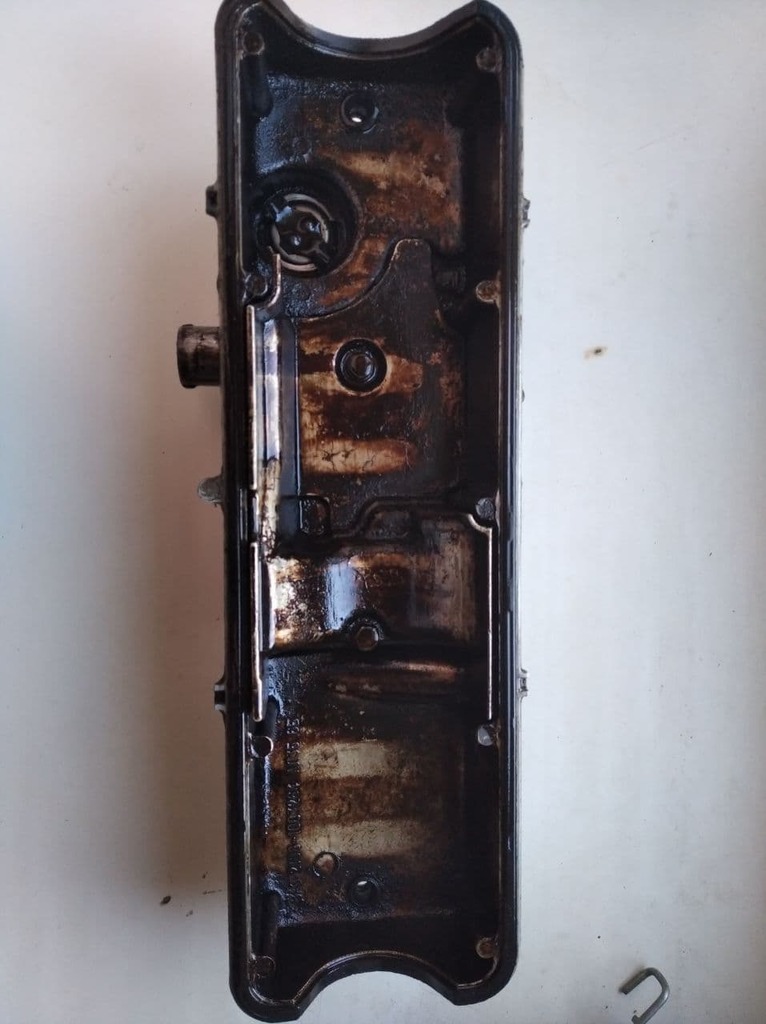

Здравствуйте. В общем, дело было так. Несколько дней назад ездил спокойно пол дня, приехал, машину заглушил, все как обычно (абсолютно точно авто не перегревал, выше 90гр. не разу не поднилась даже температура). А с утра вышел, попробовал завести, а толку нет, просто крутит стартер. Т. е. совсем не разу не хватануло. Думал мб фарсунки или насос барахлят. Потаскали авто на тросу, ничего это не дало. Снял защиту ремня, а ремень порван, не сточены зубья, а именно порван. Посмотрел помпу -- без люфтов, крутится. Покрутил распред. вал, а он клинит на одном клапане, точнее впускной на 4 цилиндре, полный оборот не делает не в ту не в другую сторону. Т. е. клапан в нижнем положении (ближе к цилиндру), если кулак на распред. вале уходит вверх, то. клапан остается внизу - не возвращается. Так вот, из-за чего такое могло произойти? Как это устранять? Также, пол года назад точилась ГБЦ.
Двигатель 1.5i 8кл
Также, вычитал на форумах, что могло быть из-за того, что антифриз попал в масло и оно загустело, или как это называется.. Возможно масло плохое, но в наше время такое делать, это еще возможно?.. Прокладка заменена в конце весны и проехал не более 2т км всего. Странно все это. Сделал фото крышки клапанов, может по ней что-то можно сказать?

Сергей050582
У нас такое масло продают в магазине светофор.. Не когда не купил бы там моторное масло или охлаждающие жидкости !!!!!

В общем, сейчас снял распред, а там сгустки масла, думаю причина в этом. Один стакан в клине. Как его расшевелить?
Понятия не имею как это делается, чтобы ничего там не повредить..
Сергей050582
Там пружины довольно сильные .. странно все это...
Ferz134 писал(а):
там сгустки масла
По ходу антифриз попал

1. Масло у тебя какое-то гамно... либо на палёнку нарвался. Pardon
Я тоже на полу-синьке 10W-40 катаюсь, только от Лукойл, но таких ужасов у меня не наблюдается. Pardon
2. Вообще то, выемке стаканов при снятом РВ вообще ничего не должно мешать... Есичо, то вот мурзилка.
Если у тебя там совсем туго, попробуй с магнитом. Например, от какого-нить дохлого динамика... или от убитого жёсткого диска компа, он там маленький, но дюже "злой". Wink
Вынув заклинивший стаканчик внимательней смотри причину клина. Есть ли потёртости на стенках стаканчика и, соответственно, стенках колодца. Если нет, то причина в говённом масле. Сливай его быстрей. промывай систему и меняй масло.
