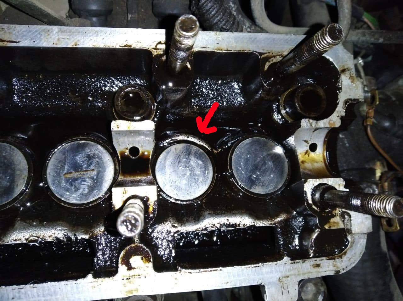

Фото и видео приложил (также загрузил на ютуб, для удобства (
https://youtu.be/L5dlpOnHnKY)).
Стаканы протер тряпкой, поэтому блестят. А вот "желе" из масла там скорей всего от прогара прокладки с прошлого раза. Т.к. ГБЦ не отчищал от старых скоплений (делал это впервые, ошибку учел)
На видео все видно, снимал сейчас, уже темновато было.

Ferz134 писал(а):Стаканы протер тряпкой, поэтому блестят.
Проблемный-то вытащил?

Занятное кино
Все в гуталине
Масло походу подделка и втулки клопов залипли им при нагреве
Вобщем яб после разработки стаканов заливал промывку и пусть молотит на хходу час
Снимешь заклинивший,сфотай торец клопа и дно стакана и его юбку с посадочным
Неужели пружине не преодолеть масло? Там походу юбка в овал и задиры по корпусу гбц.но и они решаются мелкой наждачкой

Снял голову. Ничего криминального не увидел. Только антифриз поменял цвет, более к темному. Видимо все же попал в масло. Из-за этого и вся проблема.
Прокладка и плоскость ГБЦ целая, на глаз.
Фото\видео кидаю. Пока ничего не отдирал, не чистил, как есть. Чтобы найти место, как попал туда антифриз. Возможно плохо протянул, когда ставил в прошлый раз. Все делал как в книге, но последний шас пропустил, который - доворот на 90гр. Т.к. боялся, что сломаю болты.

А криминал то есть ..между 2 и 3 цилиндром темное место.....

Сергей050582 писал(а):А криминал то есть ..между 2 и 3 цилиндром темное место.....
Это масло (грязь). Тряпкой протер, все блестит. Да и прокладка на этом месте целая.
Мог ли антифриз попасть в масло из-за перетяжки болтов? Прокладка на местах отверстий для жидкостей вздулась, как будто я очень сильно затянул. Болты не менял, старые. Затягивал по книге, и то без последнего пункта.
Также, после того, как вытащил рег. шайбу, клапан сам вернулся на место, т.е. в закрытое положение.
