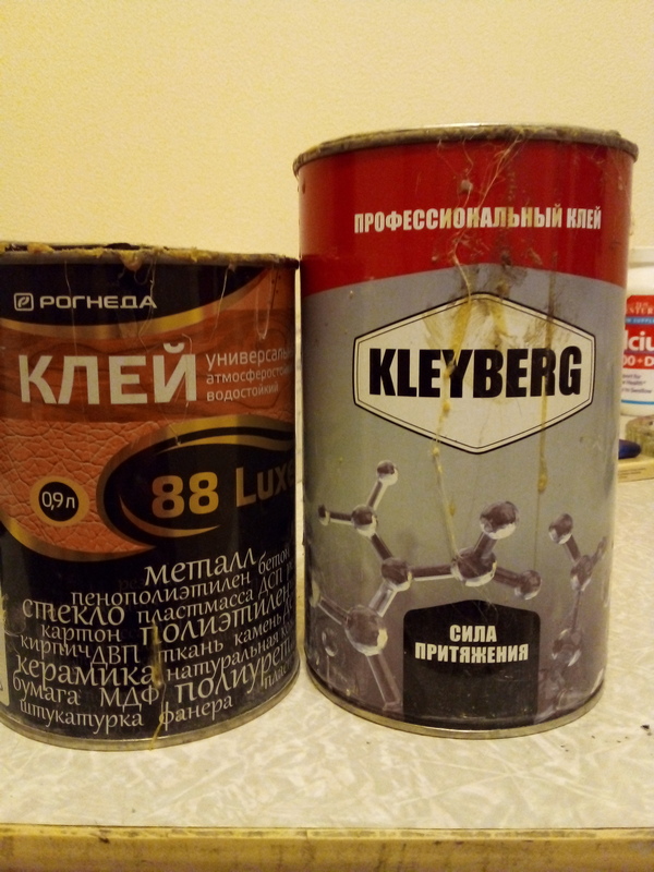

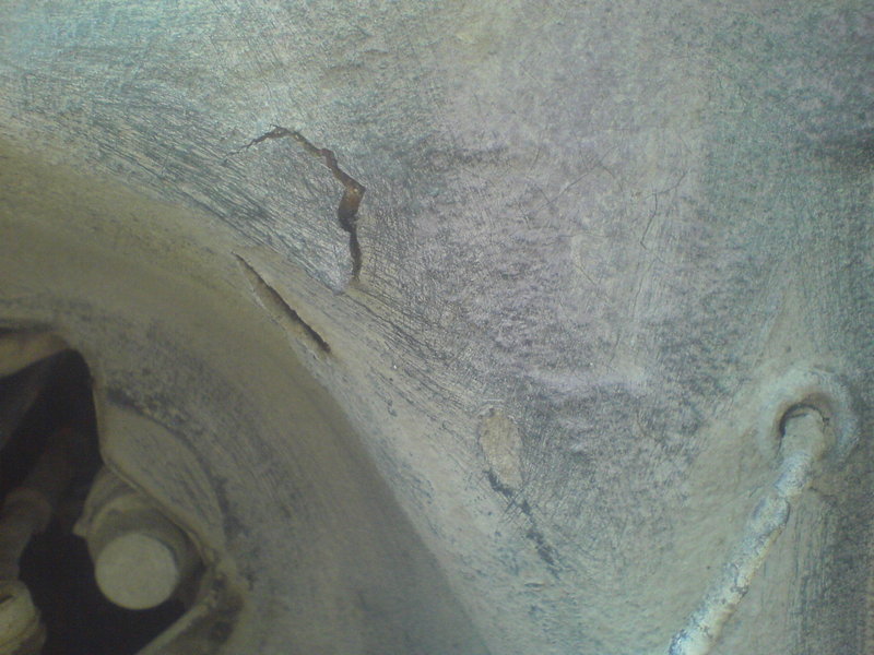

ППц как мне не нравится как поиск на сайте стал работать. Не суть. Может я дурак Smile Drinks or Beer Тема: Клеи типа 88. Уже раньше читал, что типа, ни фига не клеет. Очень удивлялся, ибо.. Ну эт же 88 .. Smile Хреноль он не клеет.. Smile Короч. Два клея типа. Типа оба 88. Оба полное говно. Оно даж пальцы не клеет. Никогда ЭТО не покупайте. Хз, возможно из-за нарков состав изменили, возможно из экономии. Не суть. Суть что это вообще не клей. Даже пальцы не клеет. Я негодую! Laughing Drinks or Beer
Размер файла: 249.26 KB
Просмотрено: 181 раз(а)
Размер файла: 274.65 KB
Просмотрено: 176 раз(а)

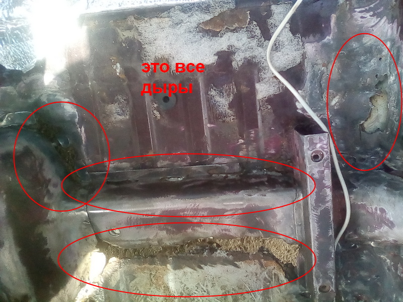

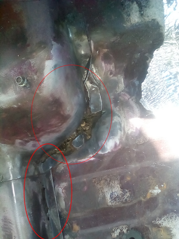

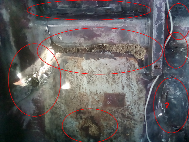

Ладно, прошлый сезон (правый порог, все что снизу к передней арке. наружная часть задней арки, фасад задней арки, все что от арки к багажнику, сверху, наружная часть лонжа, до крюка, площадка горловины, задняя панель, тот куски что к лонжам, низ средней стойки, ну и всякая походу дела хрень, ща уже и не упомнишь. ) Pardon Drinks or Beer Не фоткал, не отписывался. Потому как все одно и то-же. Зачистил, обрезал, подогнал, загрунтовал, приварил, зачистил, загрунтовал, покрасил. Единственно что некоторые элементы усилил (сам гнул), ибо покупные ремы, 0.5-07, а это ну не в какие ворота! Pardon Drinks or Beer По факту. Думал что если усилитель из тройки заварю, то хрен чего будет. Наивный чукотский юноша, Smile Ага, щазз. За зиму наружную накладку помяло. Ну, т.е. как и планировалось, порог снизу хрен согнешь, а вот покупную, тонкую, красивую переднюю накладку порога, помять запросто. Ну не суть. Поскольку оказывается кому-то эта инфа интересна, (хотя там все одно и то-же, была бы хоть чуть соображаловка, все аналогично) Кладу начало этого сезона Smile Drinks or Beer Снимок 00. Это то о чем много раз говорил. Техническое отверстие. Нахера оно нужно, загадка. Было заглушено резиновой заглушкой. Но ни фига это не помогло. Сгнило нафиг. Еще раз мое ИМхо, Все эти дыры либо заваривать, либо затыкать, и обмазывать, что бы намертво. Но лучше заваривать и обмазывать. pst Drinks or Beer Остальные снимки, это начальный объем работы, хз что там вылезет в конце.
Размер файла: 238.42 KB
Просмотрено: 140 раз(а)
Размер файла: 195.97 KB
Просмотрено: 137 раз(а)
Размер файла: 246.41 KB
Размер файла: 252.41 KB
Просмотрено: 143 раз(а)

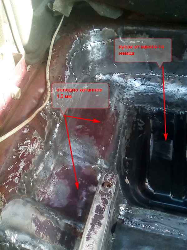

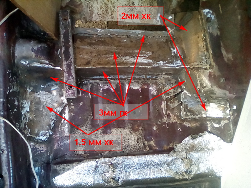

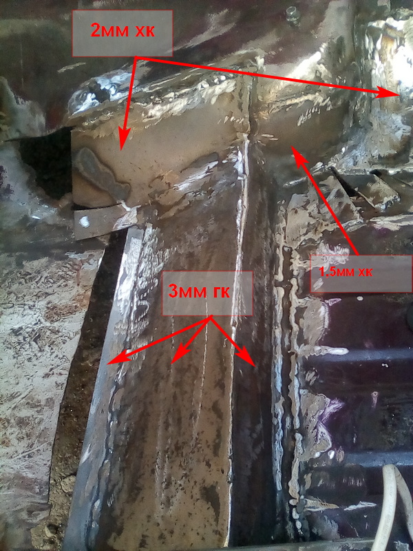

Задача стоит, чтобы к вечеру собрать и утром ехать, да и времени особо нет. Промежуточный результат на картинках. Разница в горячая прокатка, холодная прокатка. ГК гораздо жестче, т.е. скажем угол загнуть можно, но заколебешься. Скорее пружинит, чем формуется. На практике гнить начинает раковинами, (что особо на жесткости не отражается), ну и если поместить в агрессивную среду ГК проживет дольше. Поэтому на прямые силовые элементы пустил ГК. Кстати прошлогодний усилитель порога у меня тож из ГК, 3мм. А те дырчатые усилители 0,5 что в магазинах продают, это даже не смешно. Минусы, если при аварии погнуть, то хрен его выстучишь, только вырезать. По ХК железу. Использовал 2мм и 1.5мм. Материал гораздо пластичнее, это и плюс и минус. Скажем из двойки, при должном усердии вполне получится винт на лодку вытюкать, из полторашки и котелок получиться. Но заколебешься. mosk Drinks or Beer Где-то тюкал, где-то резал, ибо лень чеканить. Ну силовые элементы вроде крепко. Пока так. Pardon И да, по ощущениям после каждой заварки через ямы буераки, переезжать стало по другому.

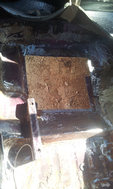

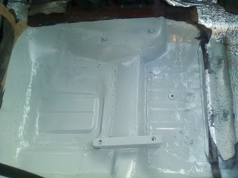

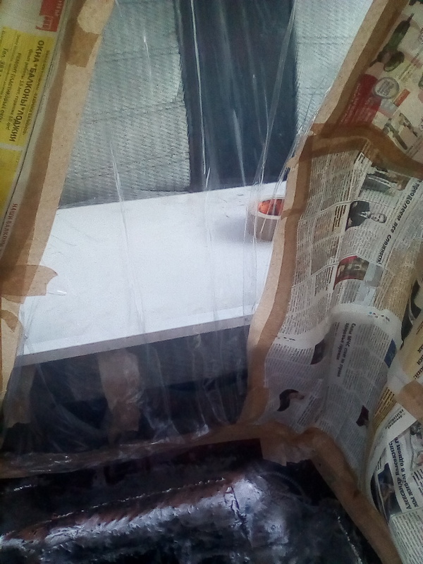

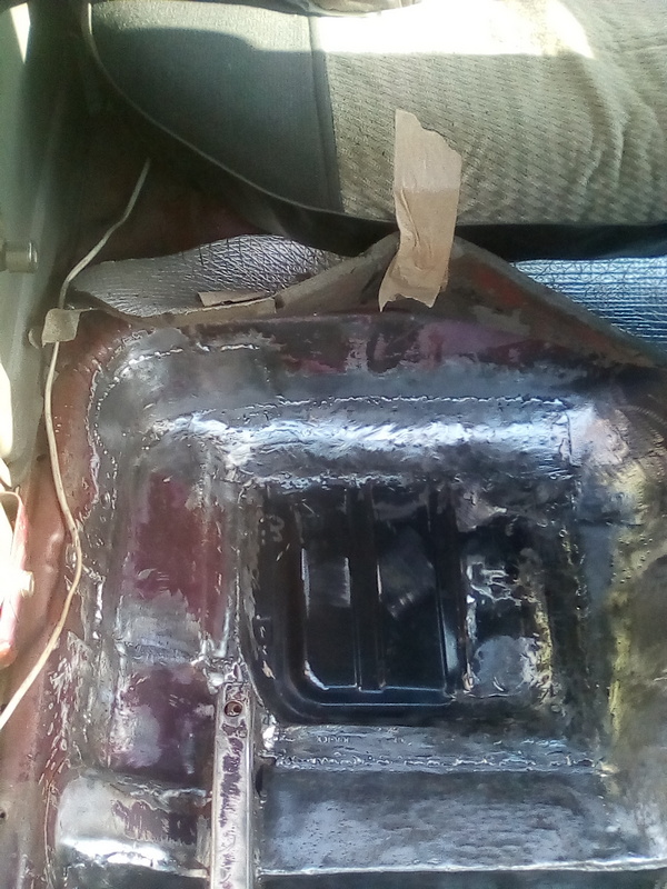

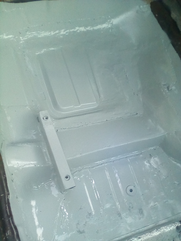

Ну, не прошло года, Smile Drinks or Beer Что сделано. 00. обварен периметр, после вырезан бомболюк. 01-02 Выгнул, вварил заплату. 03 замаскировал вигвам под покраску. 04-05 грунт эпоксидный. Сейчас еще и под шовный герметик, все раковины закрыл, чет протормозил снимков не сделал. Pardon сейчас все гладко и ровно Drinks or Beer

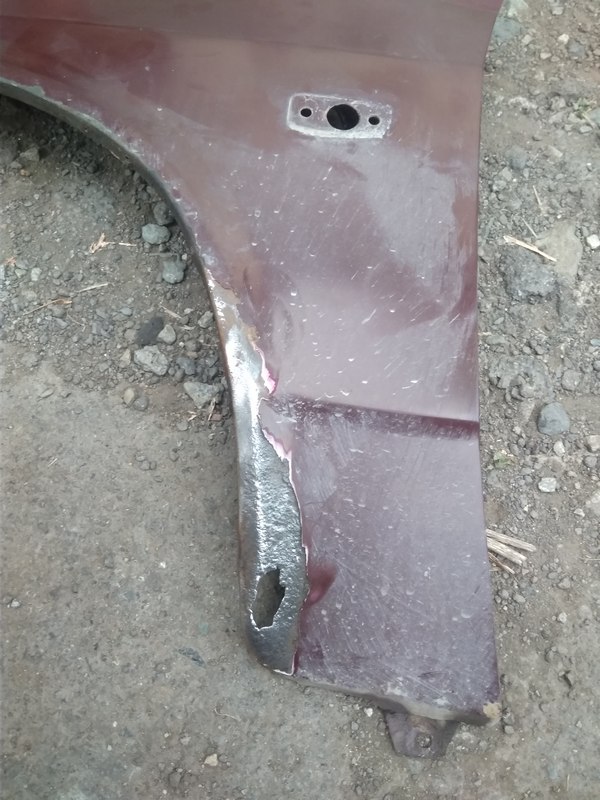

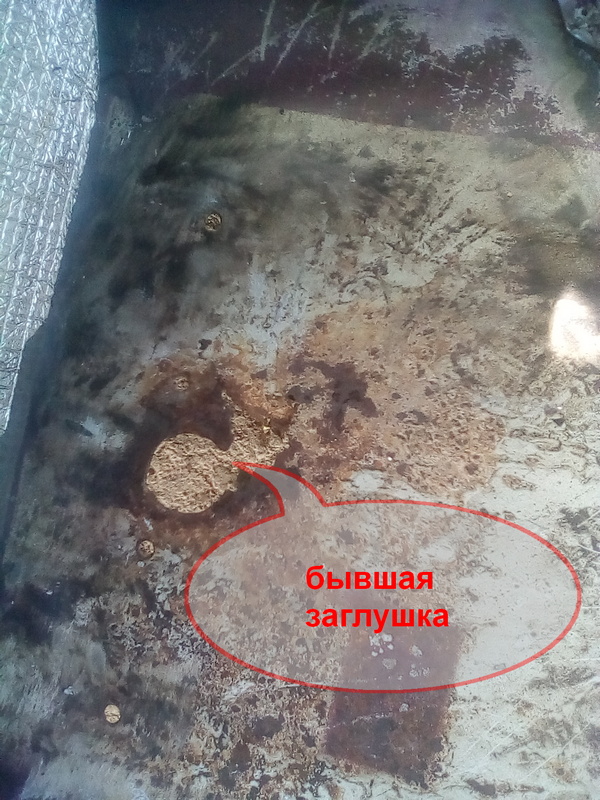

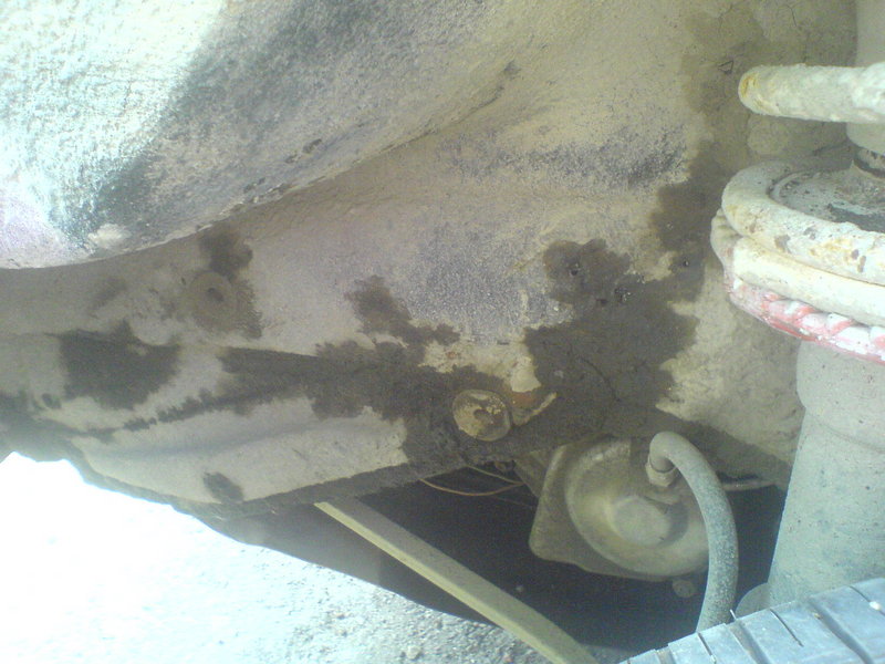

Поскольку пока по времени нет возможности движком заняться, полез в жестянку. Все проклял, но вот некоторые побочные снимки. 1) периодически возникали вопросы по поводу пушсала. Средство отличное, проникает куда угодно. Но есть побочный эффект, прет из всех щелей. Снимок 00. Это не намокло, это прет изнутри. И ту теще по божески. Нет снимка как сверху на жаре течет, там вообще с мизинец сосульки. И да, там все загрунтовано, замазано герметиком, и все равно прет Drinks or Beer 2) был вопрос по поводу полимерно-битумных составов. Снимок 01. DUGLA. Ну что сказать. В принципе прошло 4 или 5 лет. Под битумом эпоксидник. Но все равно пришлось зачищать, а значит и эпоксидник содрал. Металл цел, такое вскрытие, только тут. Но и другие места в мелких трещинах. Не заржавело, но вот что есть то есть на снимке. Это я к чему, больше битумной мазать не буду. Грязно, горит и всеж не очень надолго. 3) был вопрос как и чем зачищать ржавчину. Отвечал что зачищать до металла. Изначально лучше кор щеткой типа 02. На картинке 03 пример что получается. Там где метал остался, там хоть и в раковину, но толщина металла не позволила щетке проковырять насквозь, можно попробовать поварить. А там где все сгнило нафиг, проковыряло насквозь. Ну, это пример, как щеткой дерет. На самом деле была бы другая деталь, можно было бы и пободаться. А тут.. Смысла нет. Крыло под замену.
