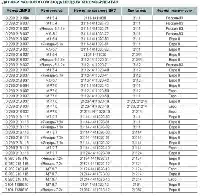

Вот картинка на ней показано какой дмрв к какому ЭБУ подходит.
