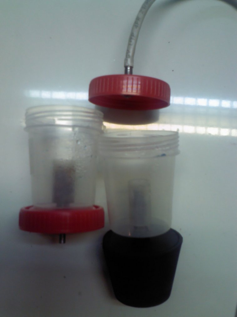

NAUexx писал(а):сделать штуцеры и клапаны
А зачем в нижней емкости выход штуцера стаканом прикрыт?

т808 писал(а):А зачем в нижней емкости выход штуцера стаканом прикрыт?
А чтоб если в нижнем стакане из бачка насосётся чутка жижи, она не летела сразу в верхнюю емкость, т.е. стакан как бы "отбивает" капли вниз. Ты кино то на предыдущей странице глянь.
NAUexx писал(а):если в нижнем стакане из бачка насосётся чутка жижи, она не летела сразу в верхнюю емкость, т.е. стакан как бы "отбивает" капли вниз.
Проще любой из двух штуцеров сместить от центра дна к стенке (лучше сместить верхний штуцер),
либо вообще вход в нижнюю емкость сделать не через дно,а в стенке.
Сообщения: 17142
т808, ты делай как хочешь, я сделал так.

NAUexx писал(а):я сделал так.
Годится.
