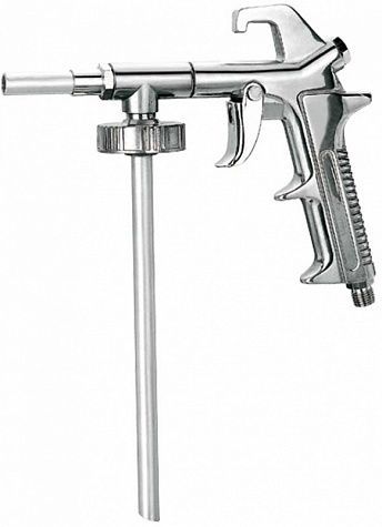

kazak1102 писал(а):Будет битумная
Битуумная легко разводиться сольвентом под пистолет который для баллонов с трубкой. Можно лить из любой открытой посуды. Просто опуская трубку в емкость. Но материал не рекомендую, герметик себя лучше показал.

Моаи писал(а):Битуумная легко разводиться сольвентом под пистолет который для баллонов с трубкой.
Для этого нужна СВЕЖАЯ мастика, текучая, хоть немного...
Выше я писал, что это нереально в моём случае, потому как изначально мастика уже практически лишена разбавителей, то есть, уже всё почти сработало, то есть, это почти твёрдая смола, но ещё проминается... Салом я её делаю более пластичной, но недостаточно для того, чтобы налить разбавитель и сунут туда миксер... Пробовал же... Пол-стакана мешал пол-часа вручную, растворилось половина, и надо перед применением процеживать... Я на это дело угроблю кучу денег только на разбавителе... А посему, наносить придётся разогретой... И для такого нанесения данный пистолет (в наличии имеется) никак не подходит, потому как воздух придётся тоже подогревать, и неслабо...
