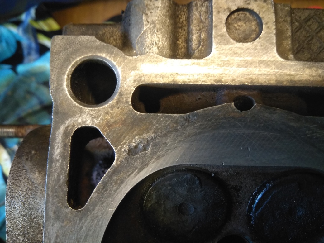

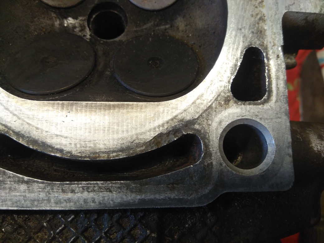

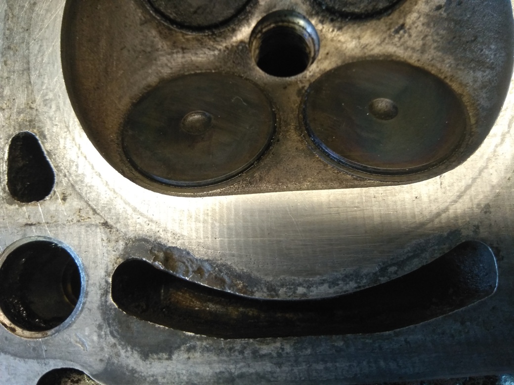

				Всем привет . 211 тыщ и походу никто никогда в движ.не лазил.Прогорела прокладка, последствия вот.. Что скажите ?

				А чо тут сказать... Если фотки реальную картину передают, то тут и фрезеровка то вряд ли поможет, только башню менять.
А на блоке, в соответствующих местах, таких "окопов" нет?

				На блоке нету. Ремонтируют их как-то,наваривают вроде и потом шлифуют или не ?

				mamba82 писал(а):емонтируют их как-то,наваривают вроде и потом шлифуют или не ?
А не дешемше, а главное - надёжней, голую башню взять?

				А вот этого я не знаю ) наверное дешевше, опять же шлифануть надо будет,т.к.где гарантия что хорошая плоскость.

				mamba82 писал(а):Ремонтируют их как-то,наваривают вроде и потом шлифуют или не ?
Да.Заваривают и гораздо худшие головки.
Пример заготовки после сварки под фрезировку

				у нас один человек (токарь-аргон)  делает все это сам-аргоном варит и фрезерует после. Качество только от рукожопости может быть плохим..по деньгам у него может в итоге примерно тысячи на две выйдет(заварить+фрезеровка)...смысл искать другую бошку не вижу..все остальное самому делать(клапана притирать,клеить постели,сальники клапанов менять обязательно,гидрики по состоянию,из инструмента рассухариватель клапанов  купить-они одноразовые по качеству,стоят не дорого

				Умельцы и из гамна конфетки делают... Но... это умельцы... и стОит это в любом случае не дёшего.

				mamba82 писал(а):Что скажите ?
Если нет других серьёзных косяков, как например разбитые распредвальные постели и направляющие клапанов, то заварить дырки и фрезернуть плоскость. Проблемы нет никакой, сейчас аргоносварка есть считай везде и, следовательно, нет проблемы и выяснить где не самые криворукие сварщики.

				Я в 2018 году два таких "кратера" на головке заваривал, вместе со шлифовкой обошлось в 1900р. Новая головка пустая в магазине стоила 12к, пару бушных нашел от 6к и по состоянию хуже моей, так что решил заварить.

				Лет 6 назад я спецом отдал гбц на фрезеровку и мне сняли толи 1,толи 1.5мм
Ездить стал тока на 95м,но таз стал гораздо бодрее
Цена одна и также,что 0.2 мм снять,что 1.5мм
Седла и направляйки проверь,если просели седла- подпили ножку клапана
Направляйки тоже меняются,в духовку гбц на час на 100гр,потом быро выбить и забить новые
Хотя можно тупо на разборке купить годную гбц за 3-5т

				Вобщем тс снимай 0.7-1мм,яб так сделал
