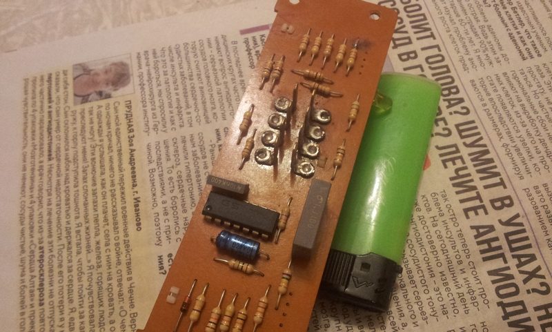

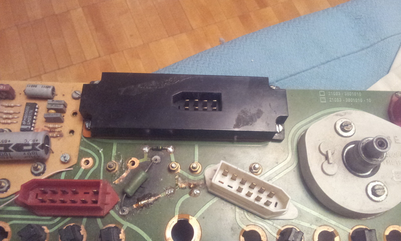

[quote="Моаи"]Не, не, не. Восстановлю я его. Не этот так еще третий имеется. [/quote]Руки дошли. Smile Drinks or Beer Кому интересно речь про черный кожух снимок 00. Значицо так, технологии военные, с одной стороны очень надежно, с другой требуют доработки напильником. Конкретно все контакты, что на этом блоке, что на белой и красной колодке крепление к плате на заклепки. ХЗ, возможно с завода там и хороший контакт, по факту со временем они от руки легко проворачиваются. Т.е. во первых контакт говно, во вторых хрен поймешь что глючит. Крепление (он же контакт) к основной плате реализован через прижимные втулки к облуженной площадке, что для сборки может и хорошо, но в качестве надежности ниже критики. Короч Smile Drinks or Beer Что было сделано. Проводами продублирован +-. Пропаяны крутящиеся контакты с двух сторон. Разобрать бок не сложно, отжать два белых зажима, разогнуть не снимая третьего. снимок 01. Выставить болтающиеся контакты ровно, пропаять с двух сторон к дорожке и к заклепке. Что получилось. [quote="т808"]Верно,но если не заведешь,то СТОП останется. [/quote]
Тут так и есть, не очень понял на что конкретно он реагирует, на давление масла или аккум, но после заводки пропадает. Как и аккум так и масло на нижних лампочках. Что смог проверить. Фонари и датчик жижки реагирует штатно. Спонтанное мигание прекратилось, вроде заработало, но еще буду наблюдать. Smile Drinks or Beer

на снимке 01 просмотри соединение плат.
Там припой рвет и получается моргалка.
Которое место? Тут такое дело. Два дня ездил с радостью. Заработало то что отродясь не работало. Стало холодно, включил печку. Часов через пять прогрева, включается: Контрольная лампа выхода из строя ламп стоп-сигналов и габаритных огней,Контрольная лампа падения уровня тормозной жидкости,Контрольная лампа износа колодок передних тормозов. Причем я точно знаю, что норм там все, поскольку после ночи все работает. Короч, ловить контакт на перегреве. Но это опять накладку снимать, или наполу разобранной ездить. vst
