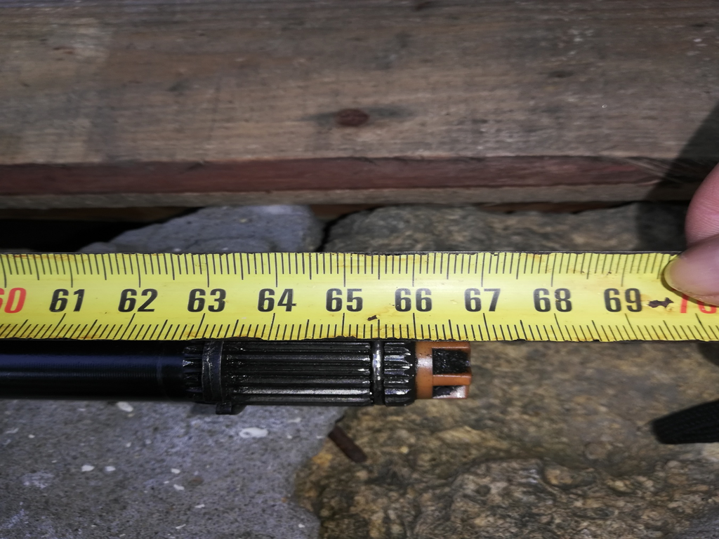

Изучил тему, я так понимаю, что мне нужно искать вал с длинной 660мм. Нашел человека по объявлению продает вал за недорого в хорошем состоянии (даже пластмаска на краю имеется, которой у меня уже кстати нет ), говорит что стоял у него на девятке и по памяти длинна 670 мм- но ведь это десяточный? Попросил его завтра с утра точно замерить....

Люди, предлагают такой вал, это с 10- ки или 2009?
| IMG-0e4515cbaa73ef743ef139eb7a609a97-V.png |
919.43 KB |
250 раз(а) |
Asup писал(а): предлагают такой вал, это с 10- ки или 2009?
Длина восьмерочного вала 660 мм.
Asup писал(а):670 мм- но ведь это десяточный?
Да.Это десяточный.
https://www.drive2.ru/b/2526337/
Asup писал(а):мне нужно искать вал
Тебе сейчас необходимо геометрию ходовой померить,а уже потом решать что делать.
