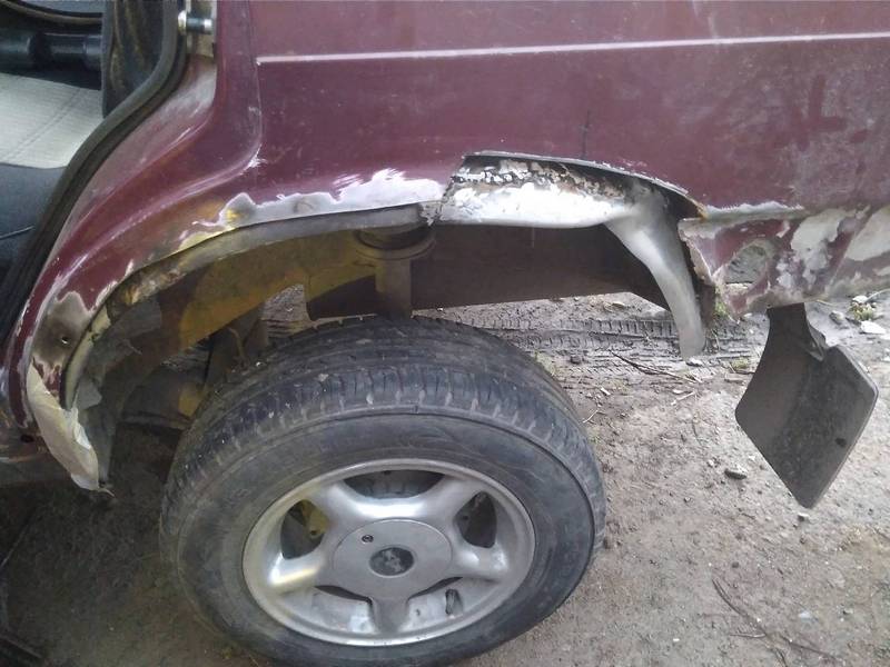

Сам натрахалсяя вот и делюсь. Тут смысл вот в чем. Если нет стапеля, если нет возможности выставить всю геометрию, если нет гарантии что пепелац не сложится, если нужно ездить. То! 1)Обрезать небольшими кусками. 2)Если скажем сгнили две стыкующиеся части, ни в коем случае не обрезать обе. Картинка 00, там рем и внутренней арки и крыла. Если сразу обрезать оба, стыковать заколебешся. Нужно учитывать три-четыре плоскости.
Ремы крывые, (оба) что делать непонятно. Поэтому и говорю, сохранить один любой (гнилой-кривой) как ориентир. Приварить новый по нему. К гнилому не приваривать не нужно, только прислонить. Обрезать второй гнилой, прислонить к уже жесткому новому. такой метод реально и качественнее и быстрее. Прошлые два сезона так делал, в гаражных условиях это правильно.
