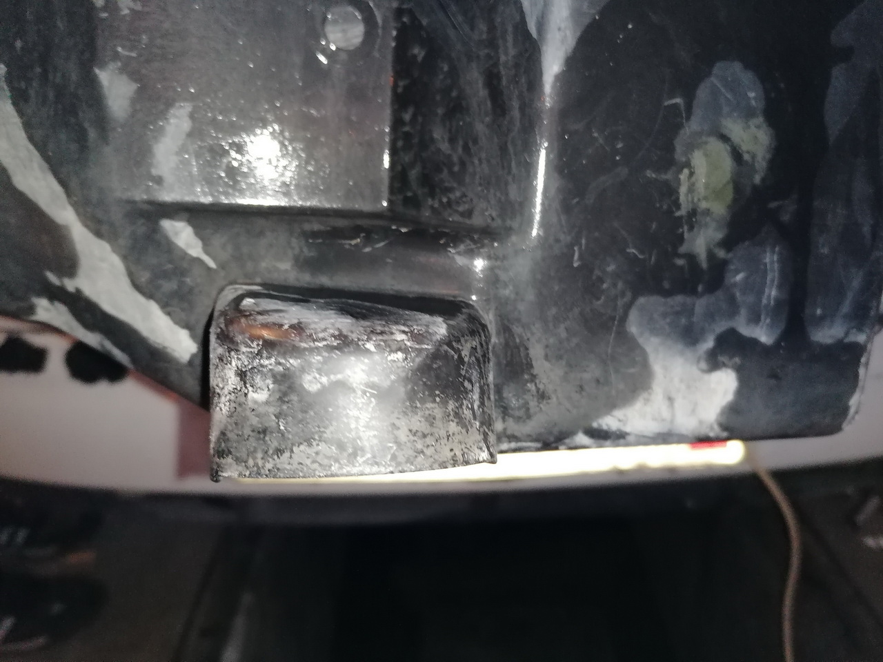

Всем добрый день! Подскажите что на фото? Находится под капотом, на уровне забора воздуха. В серивисе сказали что это дренаж, но не сказали почему при включении обдува в него затягивает воздух так же как в отверстие для забора воздуха на решётке ниже лобового стекла. Я таким образом выхлопными траванулся, когда выпускной коллектор стал просекать.

алекс спб писал(а):Дренаж для дождя
В него должно затягивать воздух при включенном обдуве в салоне?

peacemaker писал(а):В него должно затягивать воздух при включенном обдуве в салоне?
да будет тянуть

Разве это не долбо**изм и преступление со стороны "инженеров" автоваза, намеренно делать забор воздуха из подкапотного пространства? Можно ли что-то внутри этой коробки "наколхозить" чтоб это был только дренаж, без забора воздуха? Может есть рабочие способы?

peacemaker писал(а):Разве это не долбо**изм и преступление со стороны "инженеров" автоваза,
по идее там сильно тянуть не будет и то лишь при стоянке возможно такое
при движении врядли, поток воздуха в отопитель идет со стороны низа ветрового стекла и придвижении этот поток весьма сильный
ну и надо следить за исправностью выхлопной системы и системы вентиляции двигателя( в смысле сапун наружу выводить не следует)

peacemaker писал(а):Разве это не долбо**изм и преступление со стороны "инженеров" автоваза, намеренно делать забор воздуха из подкапотного пространств
это правильно .
При любой неисправности выхлопа или топливной в салоне сразу появится запах .

Да понятно, что нужно следить за выхлопной системой, но могут же быть и мелкие (начальные) трещины в трубах, или не заметные на слух просечки в коллекторе, потекшие прокладки на гбц и крышке клапанов, потом это масло на движке подгорает. Антифриз подтек. и т.п. В машине ребенок. Не хочется даже малейших попаданий всей этой гари их под капота в салон. Я понимаю, что лучший совет тут "купить новую машину", но нет такой возможности. Может все таки есть варианты как это устранить?

peacemaker писал(а):Может все таки есть варианты как это устранить?
врядли возможно....
если их допустим заглушить как то то будет еще хуже вода от дождя и при мойке авто зальет салон
лучше удели внимание двигателю, устрани течи масла и и антифриза, и что бы не подсекал выхлоп.....
peacemaker писал(а):Можно ли что-то внутри этой коробки "наколхозить" чтоб это был только дренаж, без забора воздуха?
Можно,причем не сложно.
К дренажной резинке крепишь подходящий шланг,или трубку и выводишь в колесную нишу,либо под днище.

т808 писал(а):К дренажной резинке крепишь подходящий шланг,или трубку и выводишь в колесную нишу,либо под днище.
ну если принципиально не хочется привести в порядок двс и систему выхлопа то да колхоз наше все
Сообщения: 17318
Либо выкидываешь ко псу эту дренажную резинку и к верхней части над отверстием приклеиваешь резинку чуть большего диаметра. Получишь некий клапан, который при разрежении со стороны салона будет поджиматься к отверстию и не пускать воздух из-под капота. А при появлении воды с противоположной стороны будет легко открываться и сливать оную.

NAUexx писал(а):Получишь некий клапан
На сколько я помню там так и сделано с завода. Может не на всех модификациях, а на более свежих... Буду в гараже - гляну на своей.
Сообщения: 17318
nikolja 1201 писал(а):На сколько я помню там так и сделано с завода.
По идее то так и должно быть, как ты говоришь. Значит у ТСа просто этот клапан сопрел.

Как это должно выглядеть, можете пожалуйста картинку примера показать? Не совсем понял..
Сообщения: 17318
Клапан в противогазе видел? Или в надувной резиновой лодке? Тот же принцип. Ищи в гугле сам "клапан вентиляции салона автомобиля". По принципу работы будет то же самое.
Совет: возьми ведро воды и резко вылей в эту дырку... Может сорина какая под шторку клапана попала и не даёт ему полностью закрыться.
А то, так сходи на разборку и купи всю эту дренажную резинку целиком да и замени, чтоб не думалось.

peacemaker писал(а):Как это должно выглядеть
Не брал с собой телефон. Следующий раз сфоткаю. А выглядит, как резиноподобная квадратная пластинка приклеенная к верхней части дренажного отверстия. Где то с середины сделаны два надреза в низ разделяющие ее на три лепестка.
Добавлено спустя 6 минут 18 секунд:
NAUexx писал(а):А то, так сходи на разборку и купи всю эту дренажную резинку целиком да и замени
Похоже, что они есть нового и старого образца. У меня нового. Клапан просто приклеен к пластику.

Если не ошибаюсь, на первой картинке - старого образца, на второй - нового но без клапана, на третьей - не понятно.
Добавлено спустя 1 минуту 29 секунд:
peacemaker писал(а):Что-то такое?
Это старого образца (до 2006 г.в.).

peacemaker писал(а):при включении обдува в него затягивает воздух Я таким образом выхлопными траванулся
А кто тебе сказал,что именно через него засасывает воздух из под капота ?
Пока дождей нет,заткни полностью этот дренаж,покатайся и понюхай.

т808 писал(а):peacemaker писал(а):при включении обдува в него затягивает воздух Я таким образом выхлопными траванулся
я так и сделал первым делом когда проверил рукой что там засасывает. заклеил сантехническим скотчем, запаха нет. но я и движок помыл, и прокладки в коллекторах, приемной трубе, везде короче поменял. ещё проклеил герметиком стыки всех составных частей пластикового короба где воздуховод и печка. проклеивал по пыли, не протирая и не обезжиривая, чтобы создать своего рода силиконовою прокладку, которую потом не придется отдирать.
