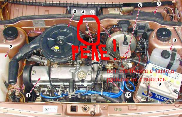

В заводском исполнении на моторный щит рядом с блоком ЭПХХ вынесено реле стартера.
Оно на картинке здесь-

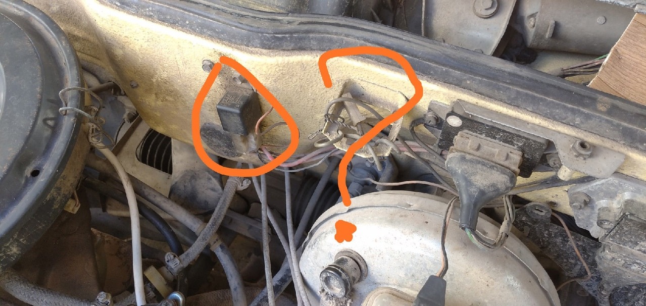

Привет, как и обещал фотки, оранжевым обвел вентилятор сам, а берюзовым собственно реле его, ибо когда я отключил клему одну от этого реле он перестал работать, должен ли бы он там (реле), возле вентилятора?
И ещё обвел реле возле карба, за что отвечает?
Вижу,что там даже два реле повесили.
Конечно нет!
Можешь убедиться по тому,что к ним не жгуты проложены,а отдельные провода,в лучшем случае скрепленные ремешками,или лентой.
Не вижу этой фотки,но около карбюратора никаких штатных реле нет (тоже не мешало бы его фото увидеть,или куда идут провода от него).
Как исключение,на моторном щите за карбюратором может быть реле омывателей передних фар.
На машинах,идущих на экспорт,это довольно частая опция.
фотка реле возле карба вот
Это не возле карба
Фото выше.
Слева в кружочке реле стартера,о нем я выше писал и картинку давал.
Правее под знаком вопроса кронштейн для колодки диагностики.Эту колодку у тебя выдрали.

Насчёт реле вентилятора, вот реле одно 100 проц под вентилятор, второе не могу понять за что отвечает, там какие то цепи нарисованы, а я в этом не силен
С ним мы разобрались.
Проследи куда конкретно от него идут КАЖДЫЙ из четырех проводов и сюда напиши,тогда отвечу для чего это реле повесили.
