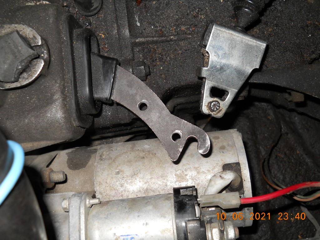

Привет! С лета не был на сайте, надо бы отписаться по тормозной системе и мотору, но сейчас на первый план вышло сцепление.
После того, как Белмаг отработал всего год – повело корзину, – поставил, начитавшись, ВИС. Оно, мол, тугое, но долговечное. И вот уже года три-четыре езжу. Действительно, надёжное. Но его минус, про который я написал, оказался не таким уж пустяковым. Лучше бы Валео поставил, оно, судя по отзывам, самое мягкое. В общем, неслабо сточил я свой коленный сустав, выжимая ВИС. Сейчас долго не поездишь без слабой ноющей боли в колене и щелчков. В этом, конечно, не только сцепление виновато, ведь миллионы людей ездят с механикой и – ничего, но всё же. И так как ездить приходится часто, восстановление суставов – процесс долгий, а лишних денег на Гранту с автоматом пока нет, решил я смягчить сцепление, не ослабляя по возможности корзину. Кое-что летом я уже сделал. Удлинил немного вилку (смотрите фото). К сожалению, это не сильно облегчило нажатие на педаль.
Недавно узнал, что некоторые газелисты усиливают сцепление тормозным вакуумником. Правда, там сцепление изначально – гидравлическое, но прецедент интересный.
Вопрос у меня к вам изначально такой: может ли вакуумник работать без главного цилиндра и жидкости? Если на педаль сцепления подвесить рычаг, как на педали тормоза, и вывести его в моторный отсек, будет ли этот рычаг подхватывать там вакуумный усилитель тормозов (ВУТ) от Жигулей, к примеру. Хотелось бы простую систему, помогающую механике, а не переделывать механику в гидравлику.
Прошу предлагать и свои варианты. Соавторство гарантирую Smile

РоманA1977
Будет. Вот только мотор справится ли с двумя вутами?
Будет работать и без ГТЦ, и без жидкости... и мотор с ним справится.
Но... где ты под капотом собираешься его разместить?
И как от ваккумника передавать усилие на вилку? Тут нужна жёсткая связь иначе вакуумник в исходное положение не вернётся. Wink
А самое смешное - нужно, чтоб ваккумник "втягивал", а он "толкает". Smile
Нужно будет какую-то кулису городить. supercool
Шо-то мне кажется, что в данном случае есть смысл заменить ВИС на что-то более податливое, хотя у меня ВИС проблем не вызывал, хотя он жёстче, чем предыдущий Валео, которое у меня умерло раньше, чем нынешний ВИС, на которым вот прям щас будет установлен новый диск, который новым провалялся лет 10... Остальное ещё походит, даже выжимной (типа 10-й, перебрал с промывкой и заменой смазки, которой там уже не было)...
