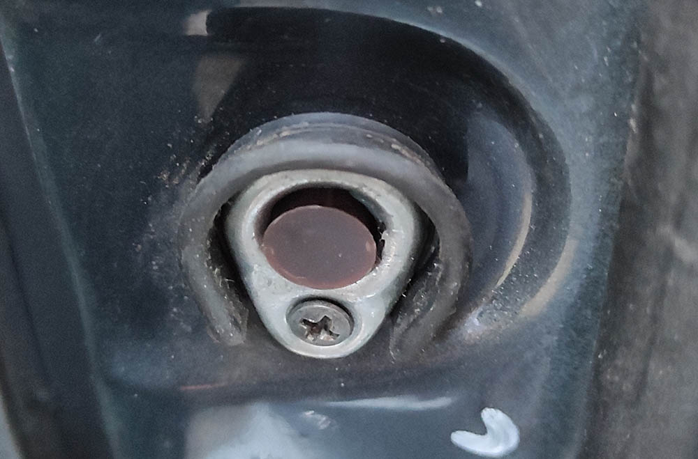

делается за 15 минут
цена вопроса 123 рубля
https://youtu.be/R14-98nUxAA
4545.jpg |
бесконтактный датчик |
93.06 KB |
236 раз(а) |
механн
Сообщения: 457
Откуда: г.Ржев Тверская обл.
Авто: ваз2131м Калина 2
Герконы не вариант вообще,рассчитаны на маленький ток.Эта конструкция нечто похожее,но на какой ток рассчитана вообще неизвестно.Почистить контакты штатного действительно минутное дело.И не пыль мешает,подгорает в месте контакта,зачищаю до блеска ,подтачиваю поострее контакты подвижные,и забываю .
