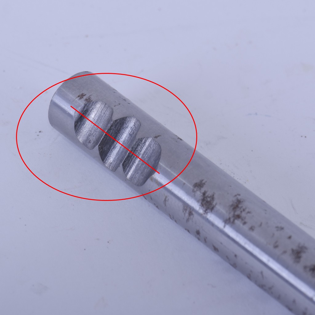

+1. Археология безусловно, но вот сам в прошлом году столкнулся. И да, я знал что такое возможно. И да сразу понял что случилось и куда лезть. И да, за пол часа поддомкратил, повернул трубу-рычага как надо, подтянул и дальше поехал. Но! Встал на дороге! В луже! Вывозился! (тудаж спиной нужно заехать) Перематерился facepalm Laughing Drinks or Beer Не суть, может я отстал, может уже известно всем, но не надо пилить калиновский кардан! Все распрекрасно входит в сток трубу. Чуть расслабить, разжать разрезы, ну может изнутри грязь соскоблить. Я вот обрезал, и очень об этом жалею. vst Не суть. Раз уж тему откопали, спрошу заодно. У меня сейчас вот что вылезло. Вышибает первую при трогании.(это косвенно к механизму выбора и пружине) Симптомы. 1) на другие передачи не влияет. 2) Если на первой тронулся и поехал, не вышибает. 3) Если при трогании рычаг чуть-чуть придержать рукой, не вышибает, (дальше хоть что делай, норм все) Так-то не критично, но на нервы действует. Sad На что грешу, вводные. 1) По лету коробку перебрал, заменил синхроны, (которые сам по глупости убил, проверяя что будет если на скорости включит торможение двигателем, отписывался тут где-то) Fool Не суть, после замены все удачно получилось, скорости включаются не только без хруста , но даже без щелчков. 2) На старой версии коробки, был трабл. Механизм выбора передач требует совмещения в плоскости трех частей. А они ни фига параллельно не встают. Щелкал на разобранной коробке, может так и не правильно Pardon Что сделал. Подточил углы. (Ну типа не параллельно, но хоть залезет при усилии) mosk 3)Поскольку ступенька была на включении первой, (ну типа второй выжми нужно было сделать, изредка) То поставил шестерню в режим вколючения первой, и так затянул шток выбора. В результате. Первая втыкается от легкого дуновения ветра, Но Сцуко и обратно выгадывает под своим весом. Wink 4)Не заменил сам шток, он поношенный, канава есть, но вроде раньше работал.

Норм там все. Был хруст, хруст пропал, включается относительно легко. Это так. Больше интерес-обмен к чужому опыту. Ясно что косяк. И варианта вижу только два. Либо нельзя затягивать вилку к штоку на включенной первой. Возможно там какой-то перекос должен быть, так то оно настолько легко входит, что практически под собственным весом падает. Либо, по каким то причинам перекосятены, шарик из подношенного гнезда штока раньше не выскакивал, а теперь только нового штока требует. Короч хз Pardon В картинках 01 (где износ образуется). 02, как это шариком прижимается снаружи. 03, то что 1, там износ. То что 2 это где я в положении включении первой, болт вилки затянул. И да, там на картинке не показана втулка. Она в кожух коробки запрессована, а уж в нее пружина и шарик вставляется. Если че, её я выставил. т.е. заколотил внутрь до уровня штока, что в теории должно исключить перекос-закусать-смещение шарика от оси штока. Корч хз Pardon Drinks or Beer Ща точно не полезу, ну хоть понять чего не так Smile
Шарики всего только вилки удерживают в среднем положении,а на зацепление и фиксирование шестерен не влияют.
Моаи
Обоснуй. Smile Вот что у меня происходит. Втокнул первую. Может сразу сцепиться,а может вылететь. И по синхрону шаркать без зацепа. А может и сразу встать на нужное место. Причем! Если сразу зацепилось, то все норм и дальше без проблем. Если рукой первый раз придержал, вперед на первую, то норм и дальше без проблем (Можешь остановиться-тронуться, держать не нужно, главное не переключатся).
