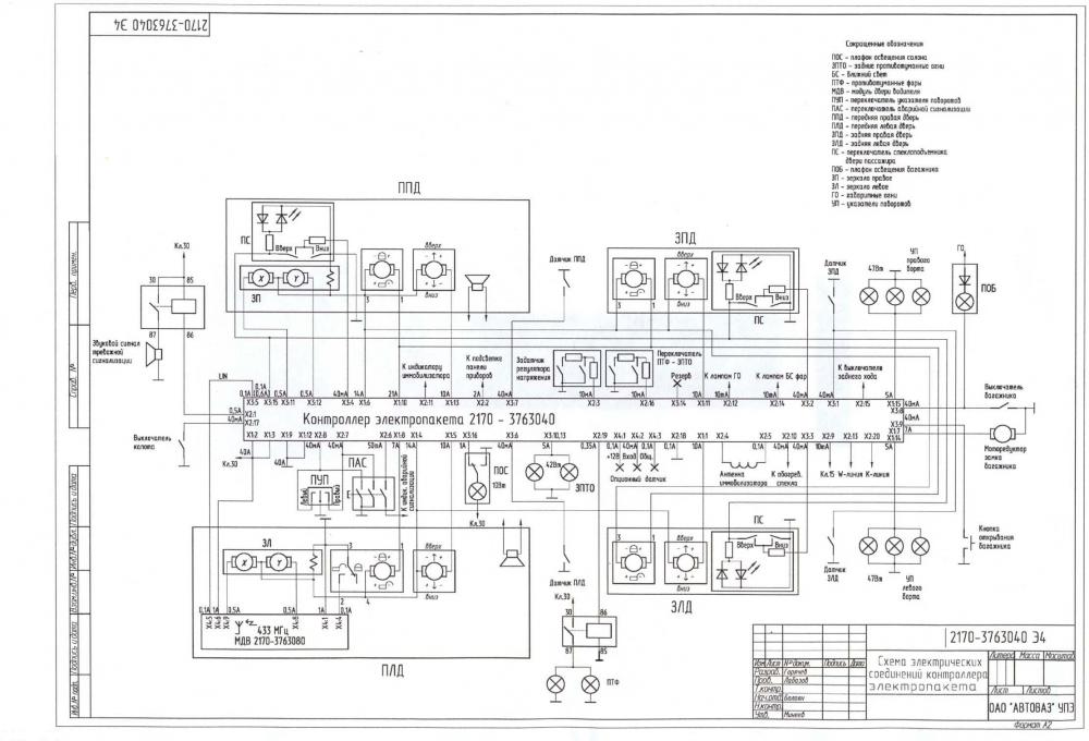

SAM34
Если память не изменяет, он называется Контроллер электропакета, и стоит под магнитолой, недалеко от ЭБУ двигателя
Размер файла: 94.68 KB
Просмотрено: 196 раз(а)

В приоре по хитрожо@пому подключены двери,управление не такое силой,как на стандартных актуаторах
Вобщем я отрезал это г,выкинул штатные дергалки,купил усиленный Китай и провёл вровода 2.5ммкв через доп реле от новой сиги
Проблемы начались,также как у тебя,посмотрел штатную схему приоры и оху от этого блуда,тем более ключ не работал часто
