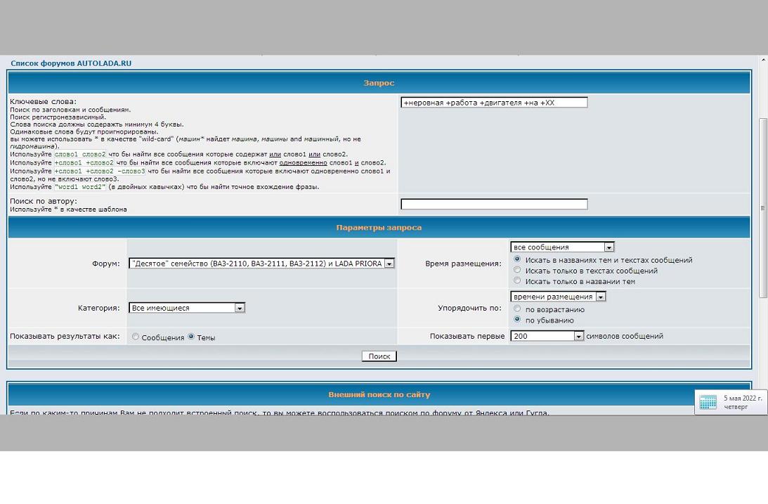

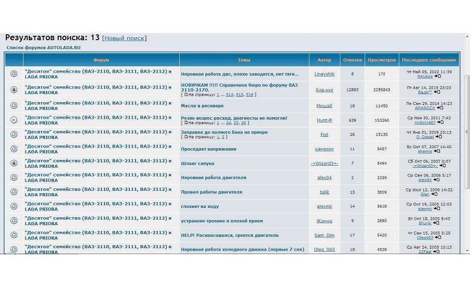

Там всё просто: в твоём случае в строке запроса пишешь "+троит +двигатель", или "+неровная +работа +двигателя +на +ХХ", или
"+нет +тяги" (именно с плюсиками перед словами), в чек-боксе выбора форума выбираешь "десятое семейство.." и жмёшь кнопку "поиск", фсё!
Так ?
И что имеем ! Pardon

Ну и...? Что тебя не устраивает? Мало тем с неровно работающим мотором? Поднимай любую, спрашивай в ней! Чо баяны то плодить? lol1
А сам поиск можно и ещё "ужесточить" или наоборот, расширить. Что не нравится то, я никак не пойму?
