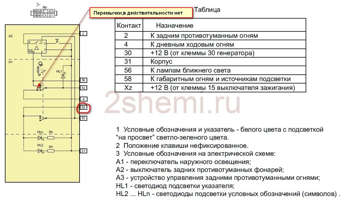

Всем привет!Нужна принципиальная схема модуля управления светотехникой на гранту,чтобы решить некоторые возникшие проблемы,буду благодарен за любую помощь.
Intemcom
Всем привет.Попробую задать вопрос здесь.Должно ли быть напряжение на к.58 в положении 0 переключателя МУС?

Intemcom Схема (картинка) увеличивается по клику Wink http://almarka.ru/shema-jelektricheskaja-principialnaja-modulja-upravlenija-svetotehnikoj-lada-granta/
Intemcom
Спасибо за ответ,но это деяние ВАЗ-а не отражает действительности,нужна принципиальная схема.
п1627кк
Нет.
Intemcom
Спасибо за ответ.Судя по этой *портянке*,которую я приложил,соглашусь,но на самом деле в МУС-е другое количество элементов включая микросхему и т.д.В соседней ветке попросил принципиальную схему,но вряд ли она у кого-то есть.У меня на 58 *ноге*5В,габариты светятся,думал,что в МУС-е какой-нибудь ключ потек или пробило.Купил новый МУС,поставил-те же 5В.На столе дома подал на Xz 12В на 58 *ноге*-0,добавил на 30 12В,на 58-0.Не знаю есть ли связь переключателя с плюсом З.З.А может так и было задумано,ведь написано- 58 к г.о. и источникам подсветки.Буду благодарен за помощь.

АРКАША
Intemcom Однако ... сие и есть принципиальная электрическая схема модуля управления светотехникой , а именно 21900-3709820-00 . Всё соответствует действительности Pardon
Схема МУС может иметь варианты в зависимомти от комлектации , не смотря на полное внешнее сходство блоков Wink

Intemcom
Уважаемый, это не принципиальная схема,это гибрид блок схемы с хр-н(ВАЗ знает ) с чем.Завтра скину файл *печатки*.
