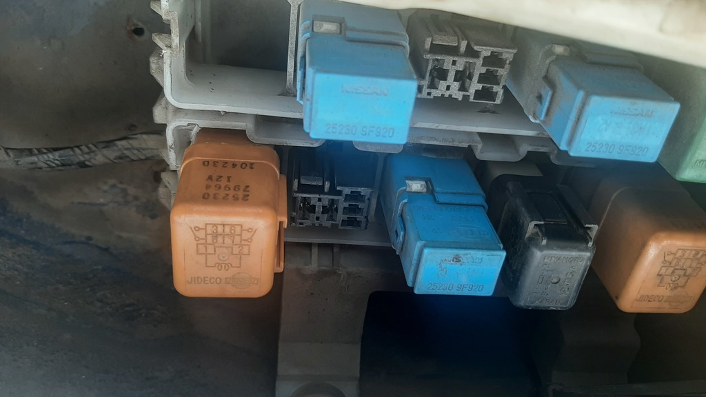

Так этот стоит у меня в блоке монтажном около бачка на крыле ?он что ли ?

Утечка через РН маловероятна... А диодный мост у тебя на второй фотке просматривается через отверстия охлаждения...
